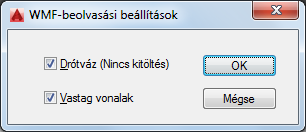

WMF-beolvasási beállítások párbeszédpanel
Vezérli, hogy a metafájlok relatív vonalvastagságokkal jelenjenek-e meg, és drótvázként vagy tömör objektumként kerüljenek-e beillesztésre.
Opciók
A következő lehetőségek jelennek meg.
Drótváz (Nincs kitöltés)
Az objektumokat drótvázként olvastatja be. Az opció törlése esetén az objektumokat a program kitöltve importálja.
Vastag vonalak
Megtartja a vonalak és határok relatív vonalvastagságát. Az opció törlése esetén az objektumok vonalvastagsága nulla lesz.
