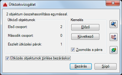

Ütközésvizsgálat párbeszédpanel
Végiglép ütközés objektumokon, illetve felnagyítja/lekicsinyíti, törli vagy megtartja az ütközés objektumokat.
Opciók
A következő lehetőségek jelennek meg.
Ütközés objektumok
Megjeleníti az ÁTHATÁS parancs futása közben az egyes készletekben talált ütközések számát.
Első készlet
Megjeleníti az első készletben kijelölt objektumok számát.
Második készlet
Megjeleníti a második készletben kijelölt objektumok számát.
Talált ütközési párok
Megjeleníti a kijelölt objektumok között talált ütközések számát.
Kiemelés
Kiemeli az ütközés objektumokat miközben a Következő és Előző opciót használja az objektumok közötti lépkedéshez.
Előző
Kiemeli az előző ütközés objektumot.
Következő
Kiemeli a következő ütközés objektumot.
Ráközelítés a párra
Ráközelít az ütközés objektumokra az Előző és Következő használata közben.
Zoom
Bezárja a párbeszédpanelt, és elindítja a ZOOM parancsot.
Eltolás
Bezárja a párbeszédpanelt, és elindítja a TOL parancsot.
3D Keringés
Bezárja a párbeszédpanelt, és elindítja a 3DKERINGÉS parancsot.
Törli a bezáráskor keletkező ütközés objektumokat
Törli az ütközés objektumokat a párbeszédpanel bezárásakor.
Bezárás
Bezárja a párbeszédpanelt illetve, ha a megfelelő opció ki van választva, törli az ütközés objektumokat.
