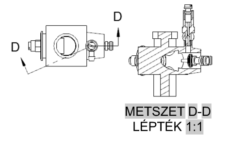

Az illesztett metszeti nézet az egész objektum két, egymással nem párhuzamos, konkrét objektumokon áthaladó munkasík mentén történő átvágásával hozható létre.
- Kattintson az
lehetőségre.
- Kattintson a szülő nézetként használni kívánt nézetre. Az indító iránymutató nyíl megjelenik a mutatónál.
- Kattintson a kívánt helyre a rajzterületen, hogy kijelölje a metszetvonal kezdőpontját. A befejező iránymutató nyíl megjelenik a mutatónál.
Tipp:
- A tárgyraszterek, a tárgyraszterkövetés, az orto és a poláris követés használatával meghatározhatja a metszetvonal pontos helyét.
- Ha a CONSTRAINTINFER rendszerváltozó értéke 1, a metszetvonal automatikusan a szülő nézetbe van kényszerezve.
- Kattintson a kívánt helyre a rajzterületen, hogy kijelölje a metszetvonal első szakaszának végpontját.
- Kattintson a kívánt helyre a rajzterületen, hogy kijelölje a metszetvonal végpontját, majd nyomja le az ENTER billentyűt. A metszeti nézet előnézete jelenik meg a mutatónál.
Tipp: A metszeti nézet tulajdonságait a Metszeti nézet létrehozása környezetfüggő szalaglap segítségével módosíthatja.
- Mozgassa az előnézetet a kívánt helyre, és kattintson a nézet elhelyezéséhez.
Tipp: Az előnézet mozgásiránya a metszetvonal-szakaszokra merőlegesen kényszerezett. A kényszer felfüggesztéséhez nyomja le a SHIFT billentyűt. A kényszer visszaállításához nyomja le újra a SHIFT billentyűt.
