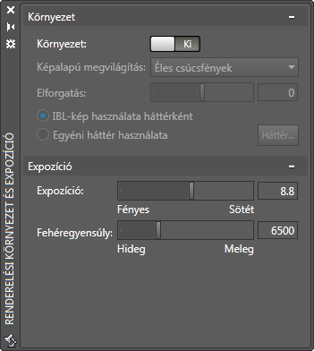

Renderelési környezet és expozíció paletta
Meghatározza az alkalmazandó képalapú megvilágítást, és vezérli a rendereléskor alkalmazandó fotografikus expozíció beállításait.
A Renderelési környezet és expozíció paletta a jelenetek globális megvilágításának beállításához használható.
Opciók
A következő lehetőségek jelennek meg.
Környezet
A képalapú megvilágítás renderelés közbeni használatát és beállítását szabályozza.
Környezet (átkapcsolás)
Lehetővé teszi a képalapú megvilágítást.
Képalapú megvilágítás
Megadja az alkalmazandó képmegvilágítási térképet.
Elforgatás
A képmegvilágítási térkép elforgatási szögét adja meg.
IBL-kép használata háttérként
A megadott képmegvilágítási térkép hatással van a jelenetek fényerejére és hátterére.
Egyéni háttér használata
A megadott képmegvilágítási térkép csak a jelenetek fényerejére van hatással. Választható egyéni háttér alkalmazható a jelenetekre.
Kattintson a Háttér elemre a Képalapú megvilágítási háttér párbeszédpanel megjelenítéséhez és egyéni háttér meghatározásához.
Megjelenés
A rendereléskor alkalmazandó fotografikus expozíció beállításait vezérli.
Expozíció (Fényerő)
Beállítja a renderelés globális fényerejének szintjét. (EXPVALUE rendszerváltozó)
Az érték csökkentésével világosabbá, az érték növelésével sötétebbé teheti a renderelt képet.
Fehéregyensúly
Beállítja a globális megvilágítás Kelvin színhőmérsékleti értékét rendereléskor. (EXPWHITEBALANCE rendszerváltozó)
Az alacsony (hűvös hőmérséklet) értékek kékes, a magas (meleg hőmérséklet) értékek pedig sárgás vagy pirosas fényt eredményeznek.
