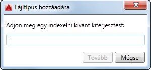

- Kattintson a Fájltípus hozzáadása
gombra a Fájltípus hozzáadása párbeszédpanel megnyitásához.
- Adjon meg egy fájlkiterjesztést, majd kattintson a Tovább gombra.

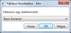

- Válasszon egy megfelelő adatkiemelőt a fájltípushoz. Az Autodesk Content Service szolgáltatáshoz mellékelt alapértelmezett adatkiemelő az „Egyszerű”; ha elérhető, indexeli ezeket a tulajdonságokat.
- Fájlnév
- Létrehozás dátuma
- Módosítás dátuma
- Miniatűr
- Kattintson az OK gombra.
