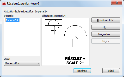

A részletnézetstílusok szabályozzák a modelldokumentációs részletnézetek megjelenését. A stílus meghatározza a részlethatár, az azonosító, az összekötő vonal, a modellél, a részletnézet és a részletnézetcímke formázását.
A következő lehetőségek jelennek meg.
A létrehozandó részletnézetekre alkalmazott részletnézetstílus nevét jeleníti meg.
Az aktuális rajzban található részletnézetstílusok listáját jeleníti meg. Az aktuális stílus kiemelten jelenik meg.
Szűri a Stílusok lista tartalmát. Kattintson a Minden stílus elemre a rajzfájlban található összes részletnézetstílus megjelenítéséhez. Kattintson a Használatban lévő stílusok elemre azon részletnézetstílusok megjelenítéséhez, amelyekre az aktuális rajzban található részletnézetek hivatkoznak.
A Stílusok listán kijelölt stílus előnézeti képét jeleníti meg.
A Stílusok listában kijelölt részletnézetstílust állítja be aktuális stílusként. Az újonnan létrehozott összes részletnézet ezt a részletnézetstílust fogja használni.
Megjeleníti az Új részletnézetstílus létrehozása párbeszédpanelt, amelyen új részletnézetstílusokat adhat meg.
Megjeleníti a Részletnézetstílus módosítása párbeszédpanelt, amelyen módosíthatja a részletnézetstílusokat.
