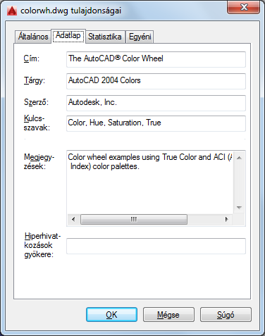

Például kulcsszavakat adhat hozzá minden rajz fájlhoz, majd a DesignCenter ™ alkalmazást használhatja az egy bizonyos kulcsszóval rendelkező rajzfájlok megkereséséhez.
A következő lehetőségek jelennek meg.
Megadja a rajz címét, amelyet a keresésnél használhat fel. A címnek nem kell megegyeznie a fájlnévvel.
A rajz tárgyát adja meg. A tárgy mezőt az azonos témájú rajzok csoportba rendezésére használhatja.
Megadja a rajz szerzőjét. A szerző neve csak a felhasználó által adható meg vagy módosítható. A szerző megváltoztatásához törölje a régi nevet és adjon meg egy újat.
A rajz keresésére használt kulcsszavak.
Lehetőséget biztosít a rajzhoz csatolandó megjegyzések hozzáadására.
Megadja azt az alapcímet, amelyet a program a rajzba illesztett relatív hivatkozások megnyitásakor használ. Megadhat internethelyet (például http://www.autodesk.com) vagy egy mappához vagy hálózati meghajtóhoz vezető elérési utat.
