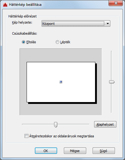

Háttérkép beállítása párbeszédpanel
A modelltér elnevezett nézetére érvényes háttérkép opcióit szabályozza.
Opciók
A következő lehetőségek jelennek meg.
Kép helyzete
A kép helyzetét adja meg az elnevezett nézetben.
  • Központ. Középre helyezi a képet a képarány és a lépték megváltoztatása nélkül.
  • Nyújtás. Középre helyezi a képet és megnyújtja (megváltoztatja a léptékét) mind az X, mind az Y tengely mentén, így a kép kitölti a teljes nézetet. Ha ki akarja nyomtatni a háttérképet, akkor a kép helyzetét állítsa Nyújtásra.
  • Mozaik.A képet a nézet bal felső sarkába helyezi, és addig ismétli a képet, amíg elegendő számú nem lesz a hozzárendelt nézet teljes felületének kitöltéséhez. A kép léptéke és képaránya változatlan marad.
Párhuzamos
A kép eltolásának vezérlését adja meg (nem használható, ha a Nyújtás mód lett kiválasztva képhelyzetként).
Az eltolás értéke –2000 és +2000 között változhat az X és az Y tengely mentén.
Léptékezés
A kép léptékét adja meg (nem használható, ha a Nyújtás mód lett kiválasztva képhelyzetként).
A lépték értéke 0.1 és 10 között változhat az X és az Y tengely mentén.
Függőleges helyzet csúszka
Ha az Eltolás opció lett kiválasztva, akkor függőlegesen eltolja a képet (Y irányú eltolás). Ha a Lépték van kiválasztva, akkor beállítja a kép Y léptékét.
Vízszintes helyzet csúszka
Ha az Eltolás van kiválasztva, akkor vízszintesen eltolja a képet (X irányú eltolás). Ha a Lépték van kiválasztva, akkor beállítja a kép X léptékét.
Alapértékek visszaállítása
Visszaállítja az eltolás és lépték értékét az alapértelmezett értékre.
Átméretezéskor az oldalarányok megtartása
Egymáshoz kapcsolja az X és Y tengelyek értékét.
Ha a Mozaik lett kiválasztva, és úgy változtatja meg az eltolást, hogy a bitkép téglalapja a vetítési téglalapon kívül jelenik meg, akkor a nézet megjelenésekor a bitkép nem kerül a rajzterület közepére. (Mozaikolás közben az eltolás elmozdulásként, nem pedig abszolút elhelyezéséként viselkedik.) Ha a bitkép a vetítési téglalapon kívül jelenik meg, akkor nem lesz látható a nézetben.
