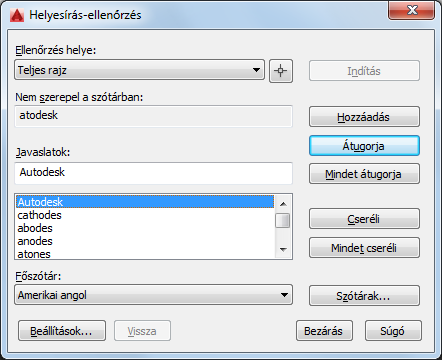

Helyesírás-ellenőrzés párbeszédpanel
Egysoros szövegben, bekezdéses szövegben, blokkattribútum szövegében, xrefekben lévő szövegben és méretekhez hozzáadott szövegben ellenőrzi a helyesírást.
Blokkattribútumokban csak az attribútumértékeket ellenőrzi. A blokkreferenciákban és beágyazott blokkreferenciákban található szöveges objektumokban ellenőrzi a rendszer a helyesírást, a blokkdefiníciókban azonban csak abban az esetben hajt végre helyesírás-ellenőrzést, ha a blokkreferencia ki van jelölve.
Opciók
A következő lehetőségek jelennek meg.
Ellenőrzés helye
Azokat a területeket jeleníti meg, amelyeken a helyesírás-ellenőrzést végre szeretné hajtani.
Válasszon szöveg objektumokat
A helyesírás-ellenőrzést csak a kiválasztott egysoros szövegben, bekezdéses szövegben, méretszövegben, többszörösmutató-szövegben, blokkattribútum szövegében és xrefekben lévő szövegben hajtja végre.
Nincs a szótárban
Megjeleníti a hibásnak talált szót.
Javaslatok
Megjeleníti a javasolt behelyettesítéseket az aktuális szótárból.
A listáról kiválaszthat egy másik helyettesítő szót, továbbá a felső Javaslatok mezőben módosíthatja a helyettesítő szót, illetve másikat írhat be.
Fő szótár
Felsorolja a fő szótár beállításait. Az alapértelmezett szótár a nyelvbeállítás függvénye.
Start
Megkezdi a helyesírás-ellenőrzést.
Átugorja
Átugorja az aktuális szót.
Mindet átugorja
A program változatlanul hagyja az aktuális szó további előfordulásait.
Hozzáadás
Az aktuális szót felveszi az aktuális egyéni szótárba. A szó maximálisan 63 karakter hosszú lehet.
Cseréli
A program a Javaslatok mezőben szereplő szóval helyettesíti az aktuális szót.
Mindet cseréli
A helyesírás-ellenőrzés területén kijelölt összes szöveg objektumban lecseréli az aktuális szót.
Szótárak
Megjeleníti a Szótárak párbeszédpanelt.
Beállítások
Megnyitja a Helyesírás-ellenőrzés beállításai párbeszédpanelt.
Vissza
Visszavonja a legutóbbi helyesírás-ellenőrző műveletet vagy a Kihagyás, Mind kihagyása, Módosítás, Mind módosítása és a Hozzáadás a szótárhoz műveltekből álló műveletsorozatot.
