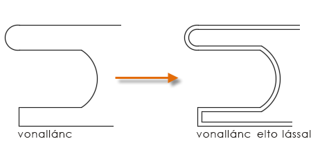

A kiválasztott objektummal párhuzamos vagy azzal koncentrikus geometriai objektumot hoz létre a megadott távolságra.
Ha például eltol egy kört vagy ívet, akkor az eltolás irányától függően nagyobb vagy kisebb körök, illetve ívek jönnek létre. Vonallánc eltolása esetén az eredetivel párhuzamos vonallánc jön létre.

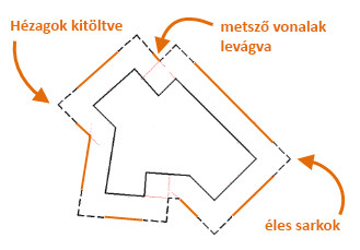

A spline-görbék és vonalláncok eltolása bonyolult eredményekhez vezethet.
A vonalláncszakaszok néhány esetben metszhetők vagy törölhetők, más esetekben kiterjeszthetők a hézagok kitöltéséhez.
A OFFSETGAPTYPE rendszerváltozó vezérli, hogy a kiterjesztett sarkok élesek, lekerekítettek vagy letörtek.
