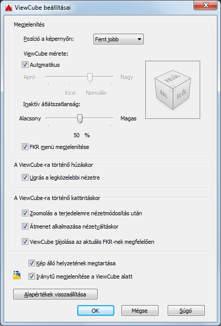

ViewCube beállításai párbeszédpanel
Opciók
A következő lehetőségek jelennek meg.
Megjelenítés
Pozíció a képernyőn
Megadja, hogy a nézetablak mely sarkában látható a ViewCube.
(NAVVCUBELOCATION rendszerváltozó)
ViewCube mérete
Meghatározza a ViewCube méretét.
(NAVVCUBESIZE rendszerváltozó)
Válassza az Automatikus lehetőséget, ha azt kívánja, hogy a ViewCube eszköz méretét a program az aktív nézetablak aktuális mérete, az aktív elrendezés léptéktényezője, illetve a rajzablak alapján állítsa be.
Inaktív átlátszatlanság
A ViewCube átlátszatlanságát szabályozza annak inaktív állapotában.
(NAVVCUBEOPACITY rendszerváltozó)
Miniatűr előnézet
A ViewCube aktuális beállításokat tükröző valós idejű előnézetét mutatja.
FKR menü megjelenítése
A ViewCube alatti FKR lenyíló menü megjelenítést szabályozza.
A ViewCube-ra történő húzáskor
Ugrás a legközelebbi nézetre
Azt adja meg, hogy amikor a nézetet a ViewCube húzásával módosítja, az aktuális nézet a legközelebbi előre megadott nézetté válik-e.
A ViewCube-ra történő kattintáskor
Zoomolás a terjedelemre nézetmódosítás után
Azt adja meg, hogy nézetmódosítás után a modellnek azt kitöltve bele kell-e férnie az aktuális nézetablakba.
Átmenet alkalmazása nézetváltáskor
A finom nézetátmenetek nézetváltáskori használatát szabályozza.
ViewCube tájolása az aktuális FKR-nek megfelelően
Azt szabja meg, hogy a ViewCube az aktuális FKR-t vagy VKR-t mutatja-e.
(NAVVCUBEORIENT rendszerváltozó)
Kép álló helyzetének megtartása
Azt adja meg, hogy a modell nézetablaka megfordítható-e fejjel lefelé.
Iránytű mutatása a ViewCube alatt
Azt szabályozza, hogy a ViewCube eszköz alatt látható legyen-e az iránytű. Az iránytűn látható Észak irány a NORTHDIRECTION rendszerváltozó által megadott érték.
Alapértékek visszaállítása
Az alapértelmezett beállításokat alkalmazza a ViewCube eszközre.
