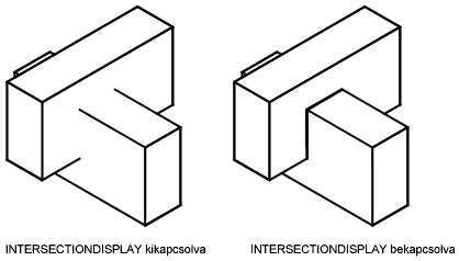

Az INTERSECTIONDISPLAY rendszerváltozó vezérli a 3D szilárdtestek és felületek metszéspontjainak megjelenítését, ha a látványstílus csak 2D drótváz.
