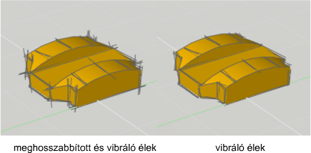

Árnyalt vagy drótváz modell esetén a látványstílus megszabja a szintvonalak, a lapkaélek, a körvonalélek, a bezárt élek és a metszetélek láthatóságát és megjelenését. A lapkaélek (a felületet ábrázoló síklapok közötti élek) csak akkor jelennek meg, ha a lapok közötti szög kisebb a hajtásszög megadott értékénél.
Az élmódosítók (például az élmeghosszabbítás és az élvibrálás) olyan jelleget kölcsönöznek a modellnek, mintha még a koncepcionális fázisban lenne. A vibrálás hatástól a vonalak úgy néznek ki, mintha ceruzával húzták volna őket. A vonalmeghosszabbítás másmilyen kézi rajz hatású effektust hoz létre.
Megjegyzés: A nyomtatási stílusok nem érhetőek el az olyan objektumok esetében, amelyeknél az Élvibrálás-módosítót alkalmazzák.
