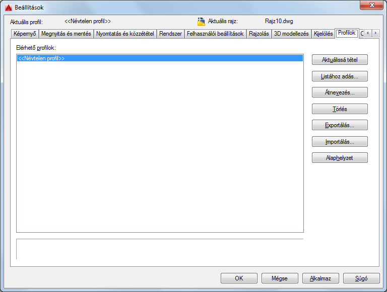

Profilok lap (Beállítások párbeszédpanel)
Opciók
A következő lehetőségek jelennek meg.
Elérhető profilok
Megjeleníti az elérhető profilok listáját.
Aktuálissá tétel
A kiválasztott profilt jelöli ki aktuális profilnak.
Listához adás
Megjeleníti a Profil hozzáadása párbeszédpanelt a kiválasztott profil új néven történő mentéséhez.
Átnevezés
Megjeleníti a Profil módosítása párbeszédpanelt a kiválasztott profil nevének és leírásának módosításához. Akkor használja az Átnevezés gombot, ha át kívánja nevezni a profilt, de az aktuális beállításait meg kívánja őrizni.
Törlés
Törli a kiválasztott profilt (hacsak nem ez az aktuális profil).
Exportálás
Fájlként exportál egy profilt .arg kiterjesztéssel, így a fájl megosztható más felhasználókkal.
Importálás
Beolvas egy, az Exportálás funkcióval létrehozott profilt (egy .arg kiterjesztésű fájlt).
Fontos: A termék más verzióiból exportált profilok importálása nem ajánlott. Például, ne exportáljon egy profilt az AutoCAD Electrical programból és importálja az AutoCAD jelenlegi kiadásába.
Alapértékek visszaállítása
A kiválasztott profilban az értékeket visszaállítja az alapértelmezett rendszerbeállításokra.
