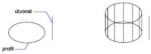

Útvonal
Egy kijelölt objektum alapján megadja a kihúzási útvonalat. Az útvonal a profil középpontjába tolódik el. Szilárdtest vagy felület létrehozásához a kiválasztott objektum profilja kihúzásra kerül a kiválasztott útvonal mentén.
Megjegyzés: Jelöljön ki lap és él alobjektumokat úgy, hogy lenyomja a Ctrl billentyűt, amikor kijelöli őket.
Az útvonal nem lehet ugyanazon a síkon, mint az objektum, illetve az útvonal nem lehet nagy görbültségű.
A kihúzás az objektum síkjánál kezdődik, és megtartja a tájolását az útvonalhoz képest.
Ha az útvonal olyan szakaszokat tartalmaz, amelyek nem érintőlegesek, a program az egyes szakaszok mentén húzza ki az objektumot, majd a két szakasz által meghatározott szög szögfelező síkja mentén összeilleszti az így kapott testeket. Zárt útvonal esetén az objektumnak az illesztési síkban kell lennie. Ez lehetővé teszi a szilárdtest kezdő és befejező szakaszának egymásra illesztését. Ha az objektum nincs az illesztési síkon, a program elforgatja, hogy rákerüljön az illesztési síkra.
