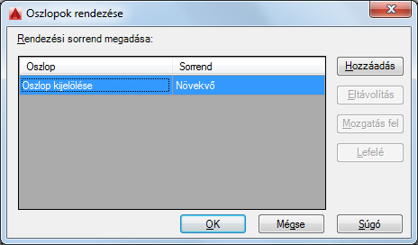

Oszlopok rendezése párbeszédpanel
Opciók
A következő lehetőségek jelennek meg.
Rendezési sorrend megadása
Az oszlopok rendezési sorrendjét adja meg. Az Oszlop rész az Adatok finomítása lapról származó oszlopneveket tartalmaz.
Hozzáadás
Az Oszlop listára egy új rendezésifeltétel-elemet vesz fel.
Eltávolítás
Eltávolítja az éppen kijelölt rendezési feltételt.
Mozgatás fel
A kiválasztott elemet felfelé mozgatja a listán.
Mozgatás lefelé
A kiválasztott elemet lefelé mozgatja a listán.
