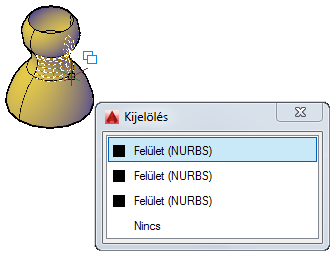

A 3D nézetekben egyes objektumok vagy alobjektumok (lapok, élek vagy csúcspontok) rejtve lehetnek más geometriák mögött. A Ctrl+szóköz billentyűkombinációt lenyomva lehetősége van váltogatni a rejtett alobjektumok között mindaddig, amíg a kijelölni kívánt objektumot emeli ki a program.
Ha például egy téglatest formájú 3D szilárdtest lapjait jelöli ki, a program az elülső lapot észleli először. A rejtett lapok közötti léptetéshez nyomja le többször a Ctrl+szóköz billentyűkombinációt. Ha a kívánt lap van kiemelve, továbbra is tartsa lenyomva a Ctrl billentyűt, és jelölje ki a lapot.
A rejtett alobjektumok megtalálásának egyik módja, ha bekapcsolja a Ciklikus kiválasztás listaterületet a Rajzbeállítások párbeszédpanel Ciklikus kiválasztás lapján. Ezután a listából való kiválasztásával kijelölheti az alobjektumot.
