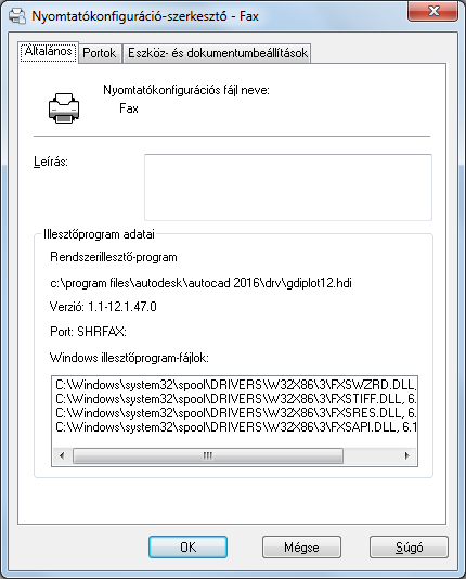

Általános lap (Plotterkonfiguráció-szerkesztő)
Alapvető információkat tartalmaz a plotterkonfigurációs (PC3) fájlról.
A Leírás mezőben levő információt hozzáadhatja vagy szerkesztheti. A lap többi része nem szerkeszthető.
Opciók
A következő lehetőségek jelennek meg.
Nyomtatókonfigurációs fájl neve
Megjeleníti a Plotter hozzáadása varázslóban hozzárendelt fájlnevet.
Leírás
Megjeleníti azokat az információkat, amelyeket a plotterrel kapcsolatban mellékelni kíván.
Illesztőprogram-információ
A következő információkat jeleníti meg:
  • Plotterillesztő-program típusa (rendszer vagy nem rendszer), néve, modellje és helye
  • HDI illesztőprogramfájl verziószáma (termékspecifikus illesztőprogramfájlok)
  • A hálózati kiszolgáló UNC neve (ha a plotter egy hálózati kiszolgálóhoz csatlakozik)
  • I/O port (ha a plotter helyileg csatlakozik)
  • A rendszernyomtató neve (ha a beállított plotter egy rendszernyomtató)
  • PMP (Nyomtatási modell Paraméterei) -fájl neve és elérési útvonala (ha egy PMP-fájl csatlakozik a PC3-fájlhoz)
