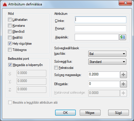

A következő lehetőségek jelennek meg.
A blokk beillesztésekor megadott attribútumértékekkel kapcsolatos beállításait adja meg.
Az alapértelmezett értékeket az AFLAGS rendszerváltozó tárolja. Az AFLAGS beállításának megváltoztatása hatással van az új attribútumdefiníciók alapértelmezett módjára, de nincs hatással a meglévő attribútumdefiníciókra.
Azt adja meg, hogy a blokk beillesztésekor az attribútumok ne látszanak, illetve ne nyomtatódjanak ki. Az ATTLÁTH parancs felülírja a Láthatatlan módot.
A blokk beillesztésekor rögzített értéket társít az attribútumhoz. Ez a beállítás olyan információk esetében használatos, amelyek sosem változnak.
Felszólítja a felhasználót az attribútumérték helyességének ellenőrzésére blokk beillesztésekor.
A blokk beillesztésekor az attribútumértékeket az alapértelmezés szerinti értékekre állítja be, anélkül, hogy megjelenítene egy promptot. A Beállító opció csak akkor használható, ha az attribútumértékek promptjai úgy vannak beállítva, hogy megjelenjenek a parancspromptban (az ATTDIA beállítása 0).
Rögzíti az attribútum helyét a blokkreferencián belül. Ha nincs rögzítve, akkor az attribútumot a fogókkal a blokk többi részéhez képest elmozdítható, és a többsoros attribútum átméretezhető.
Megadja, hogy az attribútum értéke több sor szöveget is tartalmazhat, és lehetővé teszi, hogy megadja az attribútum határvonalának szélességét.
Beállítja az attribútum adatait.
Megadja azt a nevet, amely azonosítja az attribútumot. Adja meg az attribútumcímkét; a szóköz kivételével bármilyen karakterek kombinációját megadhatja. A kisbetűket automatikusan nagybetűkké konvertálja a program.
Az attribútumdefiníciót tartalmazó blokkok beillesztésekor megjelenő promptot határozza meg.
Ha nem ad meg promptot, akkor a címke jelenik meg promptként. A Mód területen lévő Konstans opció kiválasztása kikapcsolja a Prompt mezőt.
Az alapértelmezés szerinti attribútumértéket adja meg.
Megjeleníti a Mező párbeszédpanelt, amelyen egy mezőt egy attribútum értékeként és az érték részeként is beilleszthet.
A Többsoros mód választása esetén megjeleníti a formázó eszköztárral és vonalzóval rendelkező helyi szövegszerkesztőt. Az ATTIPE rendszerváltozó vezérli, hogy a rövidített vagy a teljes Szövegformázás eszköztár jelenik-e meg.
Az attribútum helyét határozza meg. Adjon meg koordináta-értékeket, vagy válassza a Megadás a képernyőn lehetőséget, és a mutatóeszközzel határozza meg az attribútum más objektumokhoz viszonyított elhelyezkedését.
A párbeszédpanel bezárásakor megjelenítésre kerül egy Kezdőpont prompt. A mutatóeszközzel határozza meg az attribútum más objektumokhoz viszonyított elhelyezkedését.
Az attribútum beillesztési pontjának X koordinátáját adja meg.
Az attribútum beillesztési pontjának Y koordinátáját adja meg.
Az attribútum beillesztési pontjának Z koordinátáját adja meg.
Az attribútumszöveg igazításának, stílusának, magasságának és elforgatásának beállítása.
Az attribútumszöveg igazítását adja meg.
Az attribútumszöveg számára beállít egy előre meghatározott szövegstílust. A betöltött szövegstílusok jelennek meg.
Azt adja meg, hogy az attribútum feliratozási attribútum-e. Ha a blokk feliratozási, az attribútum tájolása meg fog egyezni a blokk tájolásával.
Az attribútumszöveg magasságát határozza meg. Adjon meg egy értéket, vagy kattintson a Magasság gombra, ha a szövegmagasságot a mutatóeszközzel szeretné megadni. A magasság a kezdőpont és a megadott pont távolsága.
Ha olyan szövegstílust választ, amelynek rögzített a magassága (bármilyen érték a 0.0-n kívül), vagy az Illeszt opciót választotta az Igazítás listában, akkor a Magasság opció nem lesz elérhető.
Az attribútumszöveg elforgatási szögét határozza meg. Adjon meg egy értéket, vagy kattintson az Elforgatás gombra, ha az elforgatás szögét a mutatóeszközzel szeretné megadni. Az elforgatás szöge a kezdőpont és a megadott pont által meghatározott szög lesz.
Ha az Illeszt vagy a Beilleszt opciót választja az Igazítás listából, akkor az Elforgatás opció nem lesz elérhető.
Többsoros attribútum esetén azt a maximális sorhosszt adja meg, amely után a szöveg a következő sorban folytatódik. A 0.000 érték azt jelenti, hogy a szöveg sorainak hossza nincs korlátozva.
Ez az opció egysoros attribútumok esetén nem áll rendelkezésre.
Az attribútumcímkét közvetlenül az előzőnek megadott attribútum alá helyezi.
Ha előtte nem hozott létre attribútumdefiníciót, ez az opció nem érhető el.
