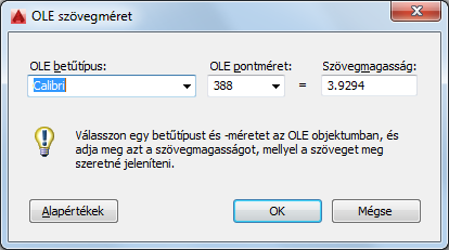

Az OLE-objektum automatikusan léptékezésre kerül a szöveg méretéhez történő illeszkedés érdekében.
A következő lehetőségek jelennek meg.
Az OLE-objektumban használt betűtípusok listáját jeleníti meg.
A kiválasztott betűtípushoz elérhető pontméretek listáját jeleníti meg.
Szövegmagasságot állít be a betűtípushoz a kiválasztott pontméret szerint.
Visszaállítja az OLE-objektumot a rajzba illesztéskor érvényes méretére.
