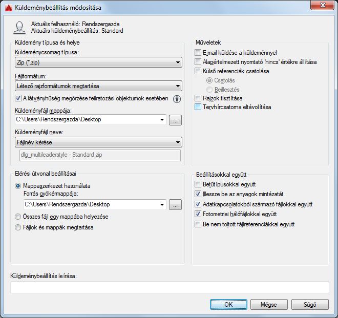

Küldeménybeállítás módosítása párbeszédpanel
Módosítja a küldeménycsomag-beállításokat, például a csomagtípust, a fájlformátumot, a helyet vagy a fájlnevet.
Opciók
A következő lehetőségek jelennek meg.
Küldemény típusa és helye
A létrehozott küldeménycsomag típusát és útvonalát adja meg.
Küldeménycsomag típusa
Meghatározza a létrehozott küldeménycsomag típusát.
Küldeménycsomag típusa Leírás
Mappa Egy tömörítetlen fájlokból álló küldeménycsomagot hoz létre egy új vagy egy létező mappában.
Zip A fájlokból egy tömörített ZIP-fájl formátumú küldeménycsomagot hoz létre. A fájlok egy megadott mappába történő elhelyezéséhez szükség van valamilyen kicsomagoló eszközre, például a PKZIP vagy a WinZip shareware alkalmazásra.
Fájlformátum
Meghatározza azt a fájlformátumot, amelyre a küldeménycsomagba tartozó összes rajz konvertálásra kerül. A legördülő menüből választhat egy rajzfájl-formátumot.
Vizuális hűség megtartása feliratozási objektumoknál
Megszabja, hogy a rajzokat a feliratozási objektumok léptékábrázolásának megtartásával mentse-e az alkalmazás.
A feliratozási objektumok több léptékábrázolással rendelkezhetnek. A program a feliratozási objektumokat szétszedi, a léptékábrázolásokat külön-külön fóliára menti; e fóliák neve az eredeti fólia neve és egy azt követő szám.
Küldemény mappája
Azt a helyet adja meg, ahol a küldeménycsomag létrehozásra kerül. Új hely megadásához kattintson a Tallózás gombra, és keresse meg a kívánt helyet.
Ha nem módosítja ezt a mezőt, akkor a küldeményfájl az elsőnek megadott rajzfájlt tartalmazó mappában került létrehozásra. Lapkészlet-környezetben a küldeményfájl a lapkészletadat (DST) -fájlt tartalmazó mappában kerül létrehozásra. (Az AutoCAD LT programban nem alkalmazható.)
Küldemény fájlneve
A küldeménycsomag elnevezésének módját adja meg. Ez az opció nem érhető el, ha a küldeménycsomag típusa Mappa.
Küldemény fájltípusa tulajdonság Leírás
Fájlnév kérése Megjelenít egy szabványos fájlkiválasztó párbeszédpanelt, ahol megadhatja a küldeménycsomag nevét.
Felülírás szükség esetén Logikus alapértelmezett fájlnevet használ. Ha a fájl már létezik, a program felülírja a meglévő fájlt.
Fájlnév automatikus módosítása szükség esetén Logikus alapértelmezett fájlnevet használ. Ha a fájlnév már létezik, akkor a program egy számot fűz a fájlnév végéhez. Ez a szám minden alkalommal növekszik, mikor egy új küldeménycsomag kerül mentésre.
Elérési út beállításai
Beállításokat biztosít a küldeménycsomagba tartozó fájlok és mappák elrendezéséhez.
Mappaszerkezet használata
Lemásolja az elküldeni kívánt fájlok mappaszerkezetét. A gyökérmappa a hierarchikus könyvtárfák legfelső szintű mappája.
A következő megfontolások érvényesek:
  • A relatív útvonalak változatlanok maradnak. A forrás gyökérmappáján kívüli relatív útvonalak megtartják az egy szinttel felettük lévő mappaútvonalat, és a gyökérmappába kerülnek.
  • A gyökérmappa fán belüli teljes (abszolút) útvonalak relatív útvonalakká konvertálódnak. A forrás gyökérmappáján kívüli teljes útvonalak megtartják az egy szinttel felettük lévő mappaútvonalat, és a gyökérmappába kerülnek.
  • A gyökérmappa fáján kívüli teljes útvonalakat a program Útvonal nélkül szövegre konvertálja, és a gyökérmappába vagy annak fájában egy másik mappába helyezi át.
  • Ha szükséges, egy Fonts nevű mappa is keletkezik.
  • Ha szükséges, egy PlotCfgs nevű mappa is keletkezik.
  • Ha szükséges, egy SheetSets mappa is keletkezik, amely a lapkészletekhez tartozó az összes supportfájlt tartalmazza. A lapkészletadat (DST) -fájlja viszont a gyökér mappába kerül elhelyezésre. (Az AutoCAD LT programban nem alkalmazható.)
Ez az opció nem érhető el, ha a küldeménycsomagot egy interneten található helyre menti.
Forrás gyökérmappája
A forrás gyökérmappát határozza meg a rajzfüggő fájlok (például xrefek) relatív útvonalához.
Ha lapkészlet kerül elküldésre, a forrás gyökérmappák is tartalmazzák a lapkészletadat (DST) -fájlt. (Az AutoCAD LT programban nem alkalmazható.)
Összes fájl egy mappába helyezése
Az összes fájl egyetlen meghatározott célmappába kerül betöltésre a küldeménycsomag telepítésekor.
Fájlok és mappák megtartása
Megőrzi az összes fájl mappaszerkezetét a küldeménycsomagban, amely megkönnyíti a telepítését egy másik rendszerre. Ez az opció nem érhető el, ha a küldeménycsomagot egy interneten található helyre menti.
Műveletek
Lehetővé teszi a küldeménycsomaghoz rendelhető műveletek megszervezését.
E-mail küldése a küldeménnyel
A küldeménycsomag létrehozásakor elindítja az alapértelmezett elektronikus levelező alkalmazást, hogy a küldeménycsomagot csatolásként tartalmazó e-mailt küldhessen.
Alapértelmezett nyomtató 'nincs' értékre állítása
A küldeménycsomagban Nincs értékre állítja a nyomtató/plotter beállítását. Az Ön helyi nyomtató/plotter beállításai a címzettnél általában nem érvényesek.
Külső referenciák csatolása
Minden AutoCAD rajzfájl (DWG) külső referenciát ahhoz a fájlhoz köt hozzá, amelyhez csatolva voltak.
Csatolás
A kijelölt külső DWG-referenciát az aktuális rajzhoz köti.
Rajzlapot beilleszt
Ugyanolyan módon köti a külső DWG-referenciát az aktuális rajzhoz, mint ahogyan törli és beilleszti a referencia rajzot.
Rajzok tisztítása
A megadott rajzokon tisztítási műveletet végez azok méretének csökkentéséért, ha ez lehetséges.
Megjegyzés: A tisztítás csendes módban történik, és a megtisztított elemek eltávolításakor nem kap értesítést.
Tervhírcsatorna eltávolítása
Eltávolítja a megadott rajzokhoz a tervhírcsatorna hozzárendelését.
Fontos: Nyomatékosan javasoljuk, hogy ne készítsen vagy terjesszen olyan rajzmásolatokat, amelyek beágyazott tervhírcsatorna-azonosítókat tartalmaznak. Használja inkább az Autodesk 360 szolgáltatást vagy hálózati engedélyeket a rajzok hozzáférésének megosztásához és vezérléséhez.
Beállításokkal együtt
Azt teszi lehetővé, hogy további beállításokat foglaljon a küldeménycsomagba.
Betűtípusokkal együtt
A küldeménycsomag magában foglalja az összes társított betűtípusfájlt (TTF és SHX).
Megjegyzés: Mivel a TrueType betűtípusok védjegyezettek, meg kell győződnie arról, hogy a küldeménycsomag fogadója szintén rendelkezik TrueType betűtípusokkal. Ha nem biztos abban, hogy a fogadó rendelkezik TrueType betűtípussal, akkor törölje ezt a négyzetet. Ha valamelyik kívánt TrueType betűtípus nem érhető el a fogadó számára, azt a FONTALT rendszerváltozóval meghatározott betűtípussal cseréli le a program.
Illessze be az anyagok textúráját
Befoglalja az objektumokhoz vagy lapokhoz rendelt anyagok textúráját.
Adatkapcsolatokból származó fájlokkal együtt
A küldeménycsomaghoz egy adatkapcsolat által hivatkozott külső fájlt ad hozzá.
Fotometriai hálófájlokkal együtt
A rajzbeli hálófényekhez tartozó fotometriai hálófájlokat is magába foglalja.
Be nem töltött fájlreferenciákkal együtt
Minden be nem töltött külső referenciát, képet és alávetítést magába foglal. A be nem töltött fájlreferenciákat a Fájlok fája és a Fájlok táblázata tartalmazza, a megfelelő kategóriákba sorolva.
Küldeménybeállítás leírása
Adjon meg egy leírást a küldeménybeállításhoz. Ez a leírás a Küldemény készítése párbeszédpanelen kerül megjelenítésre a küldeményfájl-beállítások listája alatt. Ha a listában kijelöli valamelyik beállítást, megjelenik a hozzá tartozó leírás.
