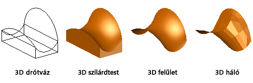

Az AutoCAD 3D modellezése 3D szilárdtesteket, felületeket, hálókat és drótváz objektumokat használ.
Az AutoCAD-ben a 3D modellek több típusa érhető el. Mindegyik 3D modellezési technológia eltérő lehetőségeket biztosít.

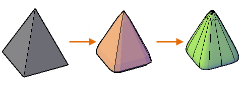

A 3D modellek ezen technológiák kombinációját tartalmazhatják, és egymásba konvertálhatja azokat. Az egyszerű gúla alakú 3D szilárdtesteket például 3D hálóvá konvertálhatja hálósimítás elvégzése érdekében. Ezután a hálót 3D felületté konvertálhatja vagy visszaalakíthatja 3D szilárdtestté, hogy kihasználja azok modellezési szolgáltatásainak előnyeit.

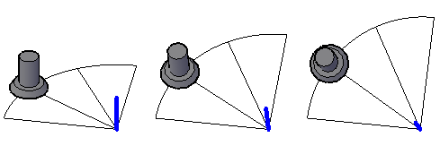

A 3D modellek dinamikus megtekintésének leghasznosabb parancsa a 3DKERINGÉS parancs.
A nézetek közötti váltáson kívül a jobb gombbal kattintva megjeleníthet egy helyi menüt, amely sok lehetőséget tartalmaz. A legnépszerűbb parancsok a következők:

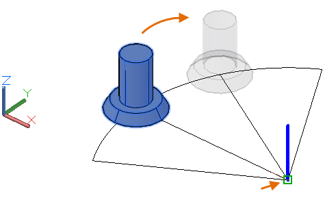

A 2D műveletekhez használt legtöbb AutoCAD parancs alkalmazható a 3D modellekre. A FORGAT paranccsal például 3D szilárdtestet forgathat az FKR Z tengelyével párhuzamos tengely körül. A modell más tengelyirány körüli elforgatásához módosítania kell az FKR Z tengelyének irányát.

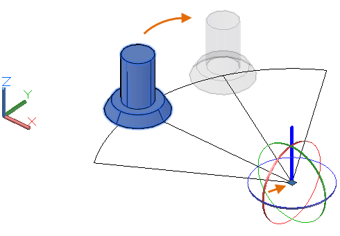

Csak a 3D környezetben használt parancsok is vannak, például a 3DFORGAT, amely a bármely fő tengely körüli forgatást elősegítő minialkalmazást jelenít meg.
