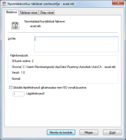

Megjeleníti a nyomtatási stílus táblázat fájlnevét, leírását, verziószámát, helyét (útvonalnév) és a táblázat típusát.
A következő lehetőségek jelennek meg.
A szerkesztés alatt levő nyomtatási stílus táblázat nevét jeleníti meg.
Egy leírás mezőt biztosít a nyomtatási stílus táblázathoz.
A szerkesztés alatt levő nyomtatási stílus táblázatról jelenít meg információkat: a nyomtatási stílusok száma, elérési út és a Nyomtatási stílus táblázat szerkesztő verziószáma.
A nyomtatási stílus táblázat által vezérelt objektumok nem ISO vonaltípusait és kitöltésmintáit léptékezi át.
A nem ISO vonaltípusok és kitöltésminták léptéktényezőjét adja meg.
Törli az AutoCAD 2000 előtti rajzok megnyitásakor használt szín-hozzárendelési táblázatokat. Amíg a szín-hozzárendelési tábla létezik, addig a nyomtatási stílusokat nem lehet hozzáadni, törölni vagy átnevezni abban a táblázatban.
Az elnevezett nyomtatási stílus táblázatok, amelyeket létrehoz az acadr14.cfg, PCP- vagy PC2-fájlok felhasználásával, olyan nyomtatási stílusokat tartalmaznak, amelyek az AutoCAD Release 14 verzió tollkiosztásából jöttek létre. A színfüggő nyomtatási stílus táblázatok szintén tartalmaznak szín hozzárendelési táblázatokat. A színleképezési táblázatok nyomtatási stílusokat rendelnek színekhez, és így az egyes színeket hordozó objektumokhoz is az AutoCAD 2000 előtti verziójú rajzok megnyitásakor.
Ha töröl egy színleképezési táblázatot, a nyomtatási stílusok nem rendelhetők automatikusan objektumokhoz az AutoCAD 2000 előtti verziójú rajzok első alkalommal történő megnyitásakor.
A leképezési táblázat törlésekor a nyomtatási stílus táblázat egy közönséges nyomtatási stílus táblázattá alakul, és többé nem lesz használható a régi rajzokhoz a nyomtatási stílusok hozzárendelésére. Továbbra is alkalmazható viszont új rajzok esetén.
