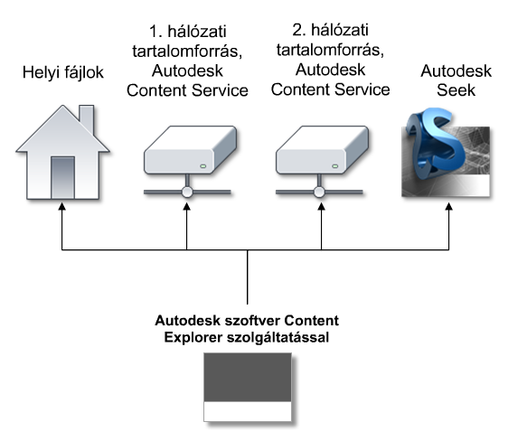

Ha több különböző hálózati számítógép mappáiban szeretne keresni, az Autodesk Content Service összetevőt az összes ilyen hálózati számítógépre telepíteni kell. A keresésben használni kívánt mappákat nyilvánosként kell beállítani, valamint hozzá kell adni a figyelt mappák listájához, hogy az indexelésük megtörténjen. A Content Explorer eszközt tartalmazó Autodesk programot futtató összes számítógép hozzáfér az Autodesk Content Service szolgáltatást futtató hálózati gépekhez a valós idejű keresési eredmények eléréséhez.
Az Autodesk Content Service kétféleképpen használható.
Az Autodesk programmal: Amikor a Content Service szolgáltatást tartalmazó Autodesk programot telepít, az Autodesk Content Service személyes szolgáltatásként fut a helyi rendszeren. Ez azt jelenti, hogy az Autodesk programmal érheti el a tervezési fájlokat és kezelheti a figyelt mappákat. Megoszthatja a mappákat a számítógépen, és az Autodesk Content Service szolgáltatással indexelheti azokat. Ez esetben a hálózat többi Content Explorer-felhasználója keresést hajthat végre ezekben a mappákban.
Egyedülálló szolgáltatásként: Anélkül adhat hozzá figyelt mappákat a hálózati számítógépen, hogy a teljes Autodesk terméket telepítenie kellene arra. Ebben az esetben telepítse az Autodesk Content Service eszközt a hálózati számítógépre. A figyelt mappák az Autodesk Content Service - Konfigurációs konzollal kezelhetők. A hálózat Content Explorer-felhasználói kereshetnek azokban és elérhetik azokat.
