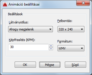

Animáció beállításai párbeszédpanel
Egy 3D navigálás animációs rögzítésének beállításait adja meg.
Opciók
A következő lehetőségek jelennek meg.
Beállítások
Megadja az animációs fájl beállításait.
Látványstílus
Megjeleníti a látványstílusok és renderelési alapbeállítások listáját, amelyet alkalmazhat az animációs fájlra.
Felbontás
A felbontások listáját jeleníti meg. Az alapértelmezett érték 320 x 240.
Képkockák megjelenítési sebessége (KPM)
Megadja a képkockák másodpercenkénti számát Az érvényes értékek az 1 és 60 közötti egész számok. Az alapértelmezett érték 30.
Formátum
Felsorolja az animáció lehetséges kimeneti formátumait. A rendelkezésre álló formátumok: AVI, MPG, WMV és MOV.
