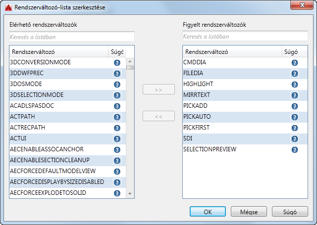

Rendszerváltozók listájának szerkesztése párbeszédpanel
A figyelt rendszerváltozók listáját kezeli.
Kijelölheti vagy megkeresheti a figyelt rendszerváltozók listájához hozzáadni vagy onnan eltávolítani kívánt rendszerváltozókat.
Megjegyzés: Az írásvédett rendszerváltozók nem szerepelnek a listában.
A következő lehetőségek jelennek meg.
Elérhető rendszerváltozók
Listázza az összes elérhető, figyelhető rendszerváltozót. Egy rendszerváltozó gyors megkereséséhez írjon be egy karakterláncot a keresőmezőbe.
Figyelt rendszerváltozók
Felsorolja az aktuálisan figyelt rendszerváltozókat. Egy rendszerváltozó gyors megkereséséhez írjon be egy karakterláncot a keresőmezőbe.
