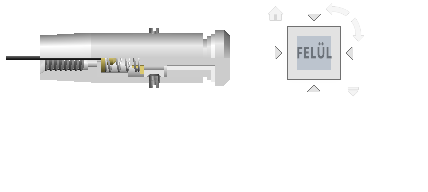

A modell ortogonális (lap szerinti) nézeteiben a ViewCube mellett két forgatásra szolgáló nyíl jelenik meg. A forgatónyilak segítségével a nézet középpontja körül, az óramutató járásával megegyező vagy azzal ellentétes irányban 90 fokkal elforgathatja a jelenlegi nézetet.
Ha a modellt valamelyik ortogonális nézetből szemléli, és a ViewCube aktív, az eszköz mellett négy ortogonális háromszög látható. A háromszögek segítségével kiválaszthatja a szomszédos lapnak megfelelő nézetet.
