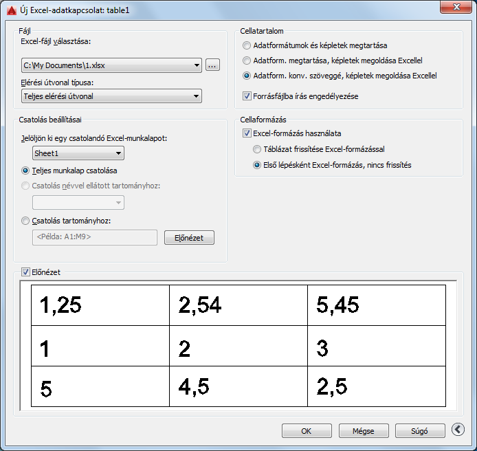

Új Excel-adatkapcsolat párbeszédpanel
Microsoft Excelben készített munkalap adatait a rajz egy táblázatához csatolja.
Opciók
A következő lehetőségek jelennek meg.
Fájl
Azt a fájlt és útvonalat adja meg, amelyből adatkapcsolatot kell létrehozni.
Fájl keresése
Lehetővé teszi, hogy meglévő Microsoft XLS-, XLSX- vagy CSV-fájlt válasszon ki, és a rajzhoz kapcsolja. Ennek a lenyíló listának az alján kiválaszthatja azt az új XLS-, XLSX- vagy CSV-fájlt, amelyből adatkapcsolatot kíván létrehozni.
Kattintson a [...] gombra, ha a számítógépen másik Microsoft Excel-fájlt kíván megkeresni.
Elérési út típusa
Azt az útvonalat adja meg, amelyen a fenti fájlt a program keresni fogja. Három útvonaltípus választható: teljes útvonal, relatív útvonal és nincs útvonal.
  • Teljes útvonal. A fenti fájl teljes útvonalát használja, beleértve a gyökérkönyvtárat és az összes, a csatolt Microsoft Excel-fájlt tartalmazó alkönyvtárat is.
  • Relatív útvonal. Az aktuális rajzfájlhoz viszonyított relatív útvonalat használja a csatolt Microsoft Excel-fájlra való hivatkozáskor. Ha relatív útvonalat kíván használni, mentenie kell a csatolt fájlt.
  • Nincs útvonal. A csatolt Microsoft Excel-fájlra csak fájlnevével hivatkozik.
Csatolás beállításai
Megadja a rajzhoz csatolandó Excel-fájlbeli adatokat.
Jelöljön ki egy csatolandó Excel-munkalapot
Megjeleníti a megadott XLS-, XLSX- vagy CSV-fájlban található összes munkalap nevét. Az itt kiválasztott lapra az alábbi csatolási opciókat alkalmazza a program.
Teljes munkalap csatolása
Az Excel-fájlban megadott teljes munkalapot a rajz egy táblázatához csatolja.
Csatolás névvel ellátott tartományhoz
Az Excel-fájl egy meglévő névvel ellátott cellatartományát a rajz egy táblázatához csatolja.
Ha a nyílra kattint, akkor megjelenik a kapcsolt munkalapon lévő, felhasználható elnevezett cellatartományok listája.
Csatolás tartományhoz
A rajz egy táblázatához csatolandó cellatartományt ad meg az Excel-fájlban.
A szövegmezőbe írja be a rajzhoz csatolni kívánt cellatartományt. Érvényes értéktartomány
  • Téglalap alakú tartományok (például A1:D10)
  • Teljes oszlopok (például A:A)
  • Oszlopok egy halmaza (például A:D)
A kapcsolt tartomány előnézetének megjelenítéséhez kattintson a szövegmezőtől jobbra lévő gombra.
Előnézet ablak
A táblázatnak a kiválasztott opciók alkalmazása utáni előnézeti képét jeleníti meg.
További visszaállítási beállítások
További opciók megjelenítése. Ez a gomb akkor válik elérhetővé, amikor meglévő Excel-fájlt használ vagy böngészve egy újat keres.
Cellatartalom
Az ezen a részen található opciók azt szabályozzák, miként kerülnek be a rajzba az adatok a külső adatforrásból.
Adattípusok és képletek megtartása
Az adatokat úgy importálja, hogy közben a képleteket és a támogatott adatformátumokat csatolja.
Adatform. megtartása, képletek megoldása Excellel
Adatformátumokat importál. Az adatokat az Excelbeli képletekből számítja ki.
Adatform. konv. szöveggé, képletek megoldása Excellel
Az Excelbeli képletek kiszámításának eredményeként keletkező Microsoft Excel-adatokat importálja szövegként (a támogatott adatformátumok nem kerülnek csatolásra).
Forrásfájlba írás engedélyezése
Azt adja meg, hogy az ADATKAPCSOLATFRISSÍT parancs használható-e arra, hogy vele a rajzban lévő csatolt adatokon történt minden változást feltöltsön az eredeti külső munkalapra.
Cellaformázás
Excel-formázás használata
Azt adja meg, hogy a rajzba belekerül az eredeti XLS-, XLSX- vagy CSV-fájlban megadott mindenféle formázás. Ha ez a lehetőség nincs bejelölve, akkor a Táblázat beillesztése párbeszédpanelen megadott táblázatstílus-formázás érvényesül.
Táblázat frissítése Excel-formázással
Ha bejelöli az e felett lévő négyzetet, akkor ennek az opciónak a hatására az ADATKAPCSOLATFRISSÍT parancs minden módosított formátumot frissít.
Első lépésként Excel-formázás, nincs frissítés
A rajzba importál az eredeti XLS-, XLSX- vagy CSV-fájlban megadott mindenféle formázást, de az ADATKAPCSOLATFRISSÍT parancs hatására a módosított formátumok nem frissülnek.
