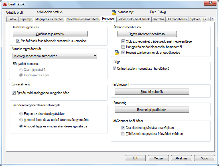

Vezérli a rendszerbeállításokat.
Néhány fent ismertetett beállítás nem érhető el az AutoCAD LT programban.
A következő lehetőségek jelennek meg.
Szabályozza a beállításokat, amelyek kapcsolatban vannak a grafikus kijelzőrendszer konfigurációjával. A beállítások és elnevezéseik termékenként változók lehetnek.
Megjeleníti a grafikus teljesítmény finomhangolása párbeszédpanelt.
Vezérli a mutatóeszközzel kapcsolatos opciókat.
Megjeleníti az összes rendelkezésre álló mutatóeszközillesztő-programok listáját.
Meghatározza, hogy az alkalmazó elfogadja az egér és a digitalizáló bemenetét is, vagy visszautasítja az egér bemenetét, ha a digitalizáló a beállított.
Módosítja a Windows bejelentkezési információk felhasználónevét.
Ezt a nevet illeszti be a program az idő- és dátumpecsét használatakor (REVDATE), és akkor hasznos, ha különböző emberek dolgoznak ugyanazon a rajzon. (Az AutoCAD programban nem érhető el.)
Megjelenít egy panelt egy gombbal, amely törli az olyan érintőtáblás műveleteket, mint a zoomolás vagy a pásztázás. (TOUCHMODE rendszerváltozó)
Azt határozza meg, hogy a megjelenítési lista hogyan frissüljön a Modell lapon és az elrendezés lapokon. (Az AutoCAD LT programban nem érhető el)
Minden egyes lap esetében a megjelenítési lista vagy a rajz újragenerálása során kerül frissítésre, vagy mentésre kerül a memóriába, és csak a módosított objektumok generálódnak újra, amikor a felhasználó átvált az adott lapra. Ezeknek a beállításoknak a megváltoztatása javíthatja a végrehajtást. (LAYOUTREGENCTL rendszerváltozó)
Újragenerálja a rajzot valahányszor lapot vált.
A Modell lap és az utolsó lap aktuálissá tételéhez, memóriába menti a megjelenítési listát és letiltja az újragenerálást a két lap közti váltáskor.
Minden más elrendezésnél továbbra is történik újragenerálás, ha átkapcsol azokra a lapokra.
Újragenerálja a rajzot, amikor első alkalommal vált bármelyik lapra.
A rajzszakasz hátralevő részében a megjelenítő lista a memóriába lesz mentve, és a program letiltja az újragenerálást a lapok közötti váltásnál.
A korábban rejtett üzenetek megjelenítését szabályozza.
Megjeleníti a Rejtett üzenetek beállításai párbeszédpanelt.
Megjeleníti az OLE szövegméret párbeszédpanelt az OLE-objektumok rajzba illesztésekor.
Jelzőhangot szólaltat meg érvénytelen bevitel esetén.
Az elnevezett objektumok (például vonaltípusok vagy fóliák) definíciós táblázatokban tárolt paramétereit állítja be.
(EXTNAMES rendszerváltozó)
Vezérli, hogy a Súgóban megjelenő információk online vagy helyi forrásból származnak-e. Az online verzió a legfrissebb.
Azt adja meg, hogy az információ az Autodesk honlapjáról vagy a helyileg telepített fájlokból jelenjen-e meg.
Az online súgó használata esetén elérhetők a legfrissebb Súgó információk és egyéb online erőforrások is.
Az alkalmazásablak jobb felső sarkában lévő értesítő buborék tartalmát, gyakoriságát és időtartamát vezérli.
Megjeleníti az Infoközpont beállításai párbeszédpanelt.
Olyan beállításokat biztosít, amelyekkel a futtatható kódot tartalmazó fájlok betöltése vezérelhető. (Az AutoCAD LT programban nem érhető el vagy nincs rá szükség.)
Megjeleníti a Biztonsági beállítások párbeszédpanelt.
Olyan opciókat vezérel, amelyek az adatbázis-kapcsolatokhoz tartoznak. (Az AutoCAD LT programban nem érhető el)
Az adatbázisindexet a rajzfájlban tárolja.
Ez az opció növeli a Csatolás kiválasztása műveletek teljesítményét. Az opció törlésével csökken a rajzfájl mérete, és javul az adatbázis-információkkal rendelkező rajzok megnyitásának ideje.
Meghatározza, hogy az adatbázis-táblák csak olvasható módban legyenek-e megnyitva a rajzfájlon belül.
