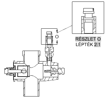

Részletnézet létrehozása
Négyszögletes vagy kör határvonalú részletnézeteket hozhat létre bármelyik modelldokumentációs rajznézetből.
Négyszögletes határvonalú részletnézet létrehozása
  1. Kattintson az Elrendezés lap > Nézet létrehozása panel > Részlet > Négyszögletes elemre. Keres
  2. Válassza ki a szülő nézetként használni kívánt nézetet.
    Tipp: Az aktuális részletnézetstílus szabályozza a részlet nézet formátumát. A Részlet nézet létrehozása környezetfüggő szalaglap használatával felülírhatja a beállításokat. Meghatározható például a részlet nézet azonosítója, léptéke és a címke és láthatósága.
  3. A terület közepére kattintva megnövelheti azt.
  4. A megnövelendő terület meghatározásához kattintson egy sarokra. A részletnézet-azonosítót a kattintás helyén helyezi el a program, a részlet nézet előnézete pedig a mutatónál jelenik meg.
    Megjegyzés: A részlet nézet létrehozását követően szükség szerint visszaállítható az azonosító.
  5. Mozgassa az előnézetet a kívánt helyre, és kattintson a nézet elhelyezéséhez.
Körkörös határvonalú részletnézet létrehozása
  1. Kattintson az Elrendezés lap > Nézet létrehozása panel > Részlet > Körkörös elemre. Keres
  3. A rajzterületre kattintva meghatározhatja a megnövelendő terület középpontját.
    Megjegyzés: Ha a kényszerek megállapítása be van kapcsolva (CONSTRAINTINFER=1), a program egy egybeeső kényszert alkalmaz erre a pontra.
  4. Kattintással határozza meg a megnövelendő terület átmérőjét. A részletnézet-azonosítót a kattintás helyén helyezi el a program, a részlet nézet előnézete pedig a mutatónál jelenik meg.
