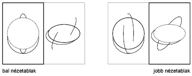

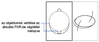

VEtítés
Az objektumok metszésénél használt vetítési módszert adja meg.
Nincs
Nem határoz meg vetítést. A parancs csak azokat az objektumot metszi, amelyek a vágási vonalat a 3D térben metszik.
FKR
A program az aktuális FKR XY síkjára vetít. A parancs olyan objektumokat is elmetsz, amelyek nem metszik a vágási vonalat a 3D térben.
Megtekintés
A program az aktuális nézetirány mentén vetít. A parancs azokat az objektumokat metszi el, amelyek az aktuális nézetben metszik a határvonalat.
