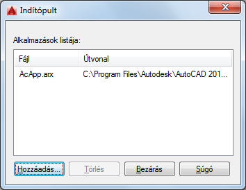

Indítópult párbeszédpanel
Alkalmazásfájlokat vesz fel az Indítópultra, illetve alkalmazásokat távolít el onnan. Az itt szereplők azok az alkalmazások, amelyek az AutoCAD minden elindításakor betöltésre kerülnek.
Elérési módszer
Kezelés lap Alkalmazások panel Alkalmazás betöltése Tartalom gomb
Eszközök Alkalmazás betöltése Tartalom gomb
Opciók
A következő lehetőségek jelennek meg.
Alkalmazások listája
Az induláskor betöltendő alkalmazások listáját jeleníti meg (fájlnév szerint) betűrendbe rendezve.
Hozzáadás
Megjeleníti a Fájl hozzáadása az Indítópulthoz párbeszédpanelt. Ezt a párbeszédpanelt használhatja azon fájlok kijelölésére, amelyeket az Indítópulthoz szeretne adni.
Eltávolít
Eltávolítja a kiválasztott fájlokat az Indítópultról.
