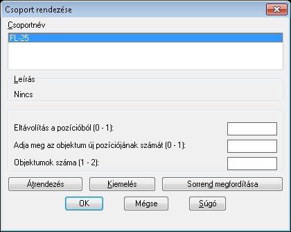

Csoport rendezése párbeszédpanel
Opciók
A következő lehetőségek jelennek meg.
Csoportnév
Az összes létező csoport nevét megjeleníti.
Leírás
Megjeleníti a kiválasztott csoport leírását.
Pozícióból eltávolítás (0-n)
Az áthelyezni kívánt objektum aktuális sorszámát adja meg.
Adja meg az objektum új pozíciójának számát (0-n)
Ebben a mezőben az objektum áthelyezés utáni sorszámát kell megadni.
Objektumok száma (1-n)
Ebben a mezőben az áthelyezendő objektum sorszámát vagy az objektumok sorszámtartományát kell megadni.
Átrendezés
Az előírt módon megváltoztatja az objektumok sorszámát.
Kiemelés
A program a kiválasztott csoport elemeit egyenként, a csoportban elfoglalt helyüknek megfelelő sorrendben emeli ki a rajzterületen.
Sorrend megfordítása
Megfordítja a csoport elemeinek sorrendjét.
