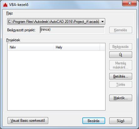

VBA-kezelő
Betölt, eltávolít, ment, létrehoz, beágyaz és kiemel Visual Basic for Applications (VBA) projekteket.
Opciók
A következő lehetőségek jelennek meg.
Rajz
Megadja az aktív rajzot.
Beágyazott projekt
Megadja a rajzba beágyazott projekt nevét. Ha a rajz nem tartalmaz beágyazott projektet, akkor a „(nincs)” jelenik meg.
Kiemelés
A beágyazott projektet a rajzon kívülre, egy globális projektfájlba helyezi. Ha még nem mentette a projektet, a program felajánlja a projekt mentését.
Ha a Nem gombra kattint, akkor a program kiemeli a projektet, és egy ideiglenes projektnevet rendel hozzá.
Projektek
Az aktuális munkaszakaszban elérhető projektek nevét és útvonalát sorolja fel.
Beágyazás
Beágyazza a kiválasztott projektet a megadott rajzba. Egy rajz csak egy beágyazott projektet tartalmazhat. Nem ágyazhat be projektet olyan rajzba, amely már tartalmaz beágyazott projektet.
Új
Egy új projektet hoz létre „Globaln,ccquote; alapértelmezett névvel, ahol az n egy, a munkaszakaszon alapuló szám, amely minden projekt esetén növekszik.
Mentés másként
Menti a globális projektet. Ez az opció csak még nem mentett globális projekt kiválasztása esetén érhető el.
Betöltés
Megjeleníti a VBA-projekt megnyitása párbeszédpanelt (lásd VBABETÖLT), ahol betölthet egy létező projektet az aktuális munkaszakaszba.
Memóriából törlés
Törli a memóriából a kijelölt globális projektet.
Makrók
Megjelenik a Makró párbeszédpanel, amelyben VBA-makrókat futtathat, szerkeszthet vagy törölhet.
Visual Basic szerkesztő
Megjeleníti a Visual Basic szerkesztőt, amelyet kódok, űrlapok és hivatkozások szerkesztésére használhat betöltött globális vagy rajzba ágyazott VBA-projekt esetén. A Visual Basic szerkesztőből projekteket is futtathat, valamint hibakeresést végezhet.
