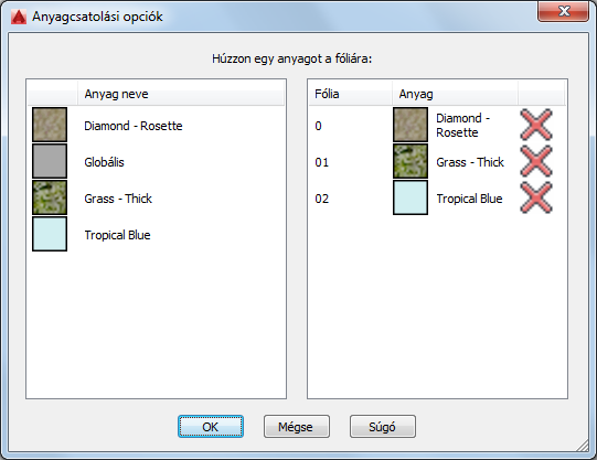

Anyagcsatolási opciók párbeszédpanel
Anyagokat fóliákkal kapcsol össze.
Ha a Fólia szerinti hozzárendelés (ANYAGCSATOL) parancsot használja, gyorsan csatolhat egy alapértelmezett anyagot az egyes fóliákhoz.
A FÓLIA rendszerváltozó esetén Anyagtulajdonság beállítású objektumok a fóliához meghatározott anyaggal jelennek meg.
Opciók
A következő lehetőségek jelennek meg.
Anyag neve
Megjeleníti az Anyagböngésző Anyagdokumentáció paneljének összes anyagát. Húzzon rá egy anyagot a fólialista egy fóliájára az illető anyag csatolásához a fóliához.
Fólia- és anyaglista
A rajz és a rajzhoz csatolt külső hivatkozások összes fóliáját felsorolja. Az anyagminiatűr megmutatja, melyik anyag van az adott fóliához társítva. A Törlés gombra (X jel) kattintva válassza le az anyagot a fóliáról.
Megjegyzés: Ha megváltoztatja egy anyag fóliához történő hozzárendelését egy xrefben, akkor a változtatás nem lesz visszamentve a forrásrajzba.
