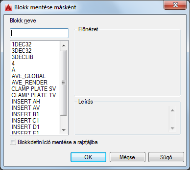

Blokk mentése másként párbeszédpanel
Opciók
A következő lehetőségek jelennek meg.
Blokknév
Egy új nevet ad meg, amely alatt a blokkdefiníció egy másolata mentésre kerül.
Blokklista
Megjeleníti az aktuális rajzban mentett blokkdefiníciók listáját.
Előnézet
Megjeleníti a kiválasztott blokkdefiníció előnézetét.
Leírás
Megjeleníti a blokkdefinícióval mentett leírást.
Blokkdefiníció mentése rajzfájlba
Rajzfájlként menti a blokkdefiníciót. Ha mér meglévő rajzfájlt választ ki, a mentett fájl felülíródik. Alapértelmezés szerint a megadott blokknév lesz a rajzfájl neve.
