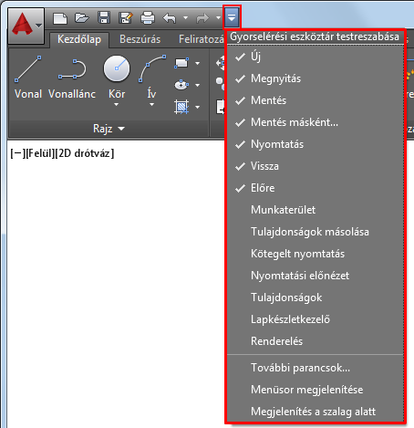

Annyi eszközt adhat a Gyorselérési eszköztárhoz, amennyire szüksége van. Azok az eszközök, amelyek már nem férnek el az eszköztáron, leporelló típusú gombok formájában jelennek meg.
Ha szalagon lévő gombot szeretne a Gyorselérési eszköztárhoz adni, a jobb gombbal kattintson a szalagon található megfelelő gombra, majd válassza a Felvétel a Gyorselérési eszköztárra lehetőséget. A program a gombokat a Gyorselérési eszköztár alapértelmezett parancsainak jobb oldalán helyezi el.
A Gyorselérési eszköztár áthelyezése
Helyezze a Gyorselérési eszköztárat akár a szalag alá, akár fölé a Testreszabás gomb segítségével.
