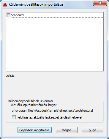

Küldeménybeállítások importálása párbeszédpanel
A kiválasztott küldeménybeállításokat importálja egy megadott lapkészlet-adatfájlból.
Opciók
A következő lehetőségek jelennek meg.
Küldeménybeállítások listája
Felsorolja a küldeménybeállításokat. Jelölje be azokat a beállításokat, amelyeket importálni kíván az aktuális lapkészletbe.
Leírás
Megjeleníti a nem kötelezően megadandó leírást, amely a kiválasztott átviteli beállítással együtt tárolásra kerül.
Aktuális lapkészlet tárolási helye
Megjeleníti az aktuális lapkészlet tárolási helyét.
Felülírás az aktuális lapkészlet tárolási helyével
Ha be van jelölve, lecseréli az importált lapkészlet tárolási helyet az aktuális lapkészlet tárolási helyével.
Bejelöltek importálása
Importálja a listában bejelölt küldeménybeállításokat.
