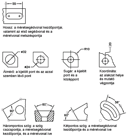

A definíciós pontok mindegyik mérettípus esetében jelölve vannak a következő ábrákon. A méretszöveg felezőpontja egy definíciós pont minden mérettípus esetében.
Ha nem jelenik meg szöghöz tartozó csúcspont, a program a szöget alkotó vonalak végén definíciós pontokat helyez el. A kétvonalas szöget bemutató példában a program egy definíciós pontot helyez el a méretezett ív középpontjában.
Megjegyzés: A definíciós pontok egy speciális DEFPOINTS nevű fólián jönnek létre, amely nem nyomtatható ki.
