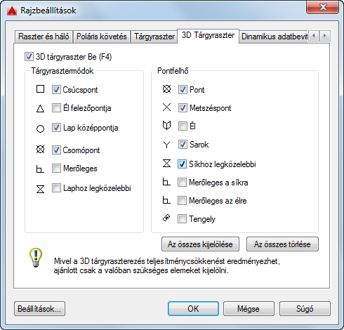

3D Tárgyraszter lap (Rajzbeállítások párbeszédpanel)
A futó tárgyraszter beállításait vezérli a 3D objektumok és pontfelhő-szolgáltatások esetén.
A trasztereknek is nevezett futó tárgyraszter beállításokkal tárgyraszterpontot adhat meg az objektum egy bizonyos helyén. Több aktív tárgyraszter esetén a program azt a kiválasztott tárgyrasztert használja, amelyik a legközelebb esik a céldoboz közepéhez. Ha több tárgyraszter érhető el, a TAB gomb megnyomásával lépkedhet végig rajtuk.
Opciók
3D tárgyraszter Be
A 3D tárgyraszterek be- és kikapcsolása. A 3D tárgyraszter módok területen kiválasztott egyes tárgyraszterek aktívak, amíg a 3D tárgyraszter be van kapcsolva. (3DOSMODE rendszerváltozó)
Tárgyrasztermódok
Felsorolja a 3D tárgyraszter módokat.

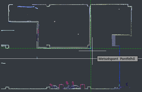

Metszéspont
A metszősík objektummal metszett pontfelhőszakaszok felismert metszetvonalainak metszőpontjához raszterez. Nagyítással javíthat a metszéspont pontosságán.

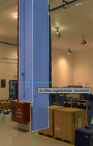

Él
Két síkbeli szakasz élén található pontra raszterez. Ha a rendszer észlelt egy élt, az AutoCAD új élek keresése nélkül halad végig az él mentén, amíg a mutatót el nem mozdítja az élről. Ha egy él észlelésekor nyomva tartja a Ctrl billentyűt, az AutoCAD új élek keresése nélkül halad végig az él mentén még akkor is, ha a mutatót elmozdítja az élről.

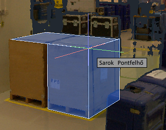

Sarok
Három érzékelt síkbeli szakasz metszéspontjában (sarkán) raszterez.

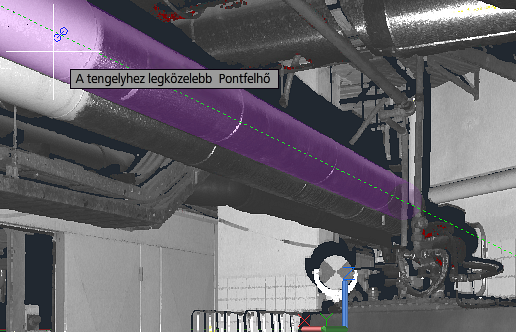

Középvonal
Pontkijelölés egy pontfelhő érzékelt hengeres szakaszának középvonalán.
Az összes kijelölése
Bekapcsolja az összes 3D tárgyrasztermódot.
Mind tisztítása
Kikapcsolja az összes 3D tárgyrasztermódot.
