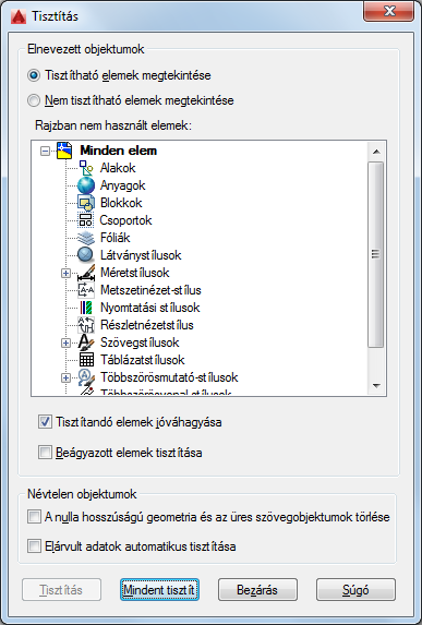

Eltávolítja a rajzból a használaton kívüli elemeket, például a blokkdefiníciókat és a fóliákat.
Megjeleníti a tisztítható elemeket.
A következő lehetőségek jelennek meg.
Fastruktúrára kapcsol az elnevezett objektumok összesítésének megjelenítéséhez az aktuális rajzban, amelyet tisztíthat.
Kilistázza azokat az elemeket, amelyek nincsenek használatban a rajzban és tisztíthatók.
Az elemek listáját kibonthatja az objektumtípusra, ha egyszer a plusz jelre vagy duplán az objektum típusra kattint. Elemek tisztítását kiválasztásukkal végezheti.
A Beágyazott elemek tisztítása opció csak akkor távolít el elemeket, ha kiválasztja a következő opciók egyikét:
Fastruktúrára kapcsol az elnevezett objektumok összesítésének megjelenítéséhez az aktuális rajzban, amelyet nem tisztíthat.
Azokat az elnevezett objektumokat sorolja fel, amelyek nem távolíthatók el a rajzból.
Ezek az elemek többnyire használatban vannak a rajzban vagy alapértelmezett elemek, amelyek nem tisztíthatók.
Amikor egyedileg elnevezett objektumokat választ ki, akkor információ jelenik meg a fanézet alatt arról, hogy miért nem tisztíthatja a kijelzett objektumot.
Egy elem tisztításánál megjeleníti a Tisztítás jóváhagyása párbeszédpanelt.
Eltávolítja az összes használaton kívüli objektumot a rajzból akkor is, ha más használaton kívüli objektumok hivatkoznak rájuk vagy tartalmazzák őket.
Megjelenik a Tisztítás jóváhagyása párbeszédpanel, és az elemek tisztítása visszavonható vagy jóváhagyható.
Információt jelenít meg arra vonatkozóan, hogy miért nem tisztíthatja a kiválasztott objektumot.
Kitörli a nulla hosszúságú geometriákat (vonalakat, íveket, vonalláncokat stb.) a nem blokk objektumokból. A csak szóközöket (szöveget nem) tartalmazó bszöveg és szövegobjektumokat is kitörli a nem blokk objektumokból.
Végrehajtja a rajz pásztázását, és eltávolítja az elavult DGN-vonalstílusadatokat, amikor megnyitja a Tisztítás párbeszédpanelt.
Tisztítja a kiválasztott elemeket.
Minden nem használt elemet tisztít.
