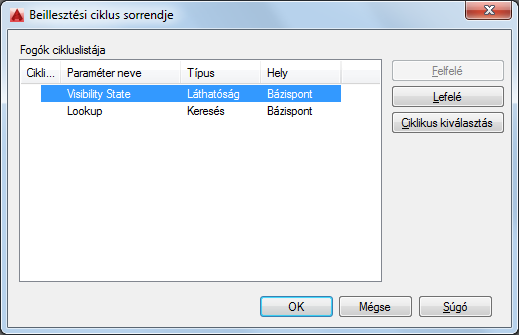

Beillesztési ciklikus sorrendje párbeszédpanel
Megadja azon fogók ciklikus sorrendjét, amely a dinamikus blokkreferencia beillesztési pontjához használható.
Ha dinamikus blokkreferenciát illeszt be egy rajzba, a Ctrl billentyű használatával lépkedhet azon fogók között, amelyekhez be van kapcsolva a ciklikus sorrend a blokkdefinícióban. A rendszer a kiválasztott fogót használja a blokkreferencia beillesztési pontjaként.
A következő lehetőségek jelennek meg.
Fogók cikluslistája
Megjeleníti a dinamikus blokkdefinícióban lévő fogók listáját. A Ciklikus oszlopban egy pipa jel mutatja, ha a fogó esetében be van kapcsolva a ciklikusság.
Mozgatás felfelé
A kiválasztott fogót felfelé mozgatja a dinamikus blokkreferencia ciklikus sorrendjében.
Mozgatás lefelé
A kiválasztott fogót lefelé mozgatja a dinamikus blokkreferencia ciklikus sorrendjében.
Ciklikus kiválasztás
Be- vagy kikapcsolja a kijelölt fogó ciklikusságát. A Ciklikus oszlopban egy pipa jel mutatja, ha a fogó esetében be van kapcsolva a ciklikusság.
