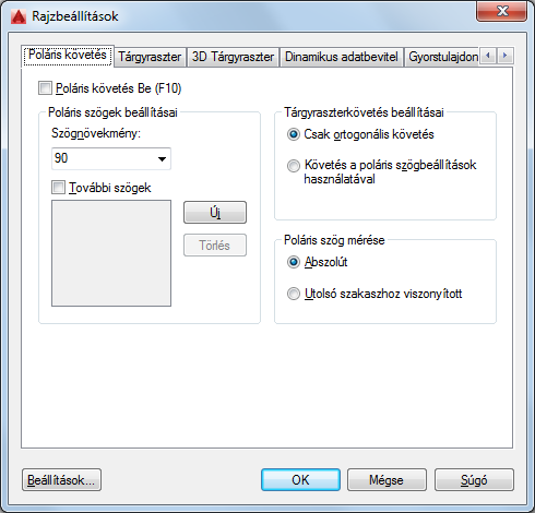

Poláris követés lap (Rajzbeállítások párbeszédpanel)
Vezérli az AutoTrack beállításokat.
Megjegyzés: A 3D tárgyraszter lap nem érhető el az AutoCAD LT programban.
Opciók
Poláris követés Be
Az egérmutató mozgását a megadott poláris szögekre korlátozza. (AUTOSNAP rendszerváltozó)
Poláris szögek beállításai
Az igazítási szögek beállítása a poláris követéshez. ( POLARANG rendszerváltozó)
Szögnövekmény
A poláris követés igazítási útvonalai által használt poláris szög növekményét állítja be. (POLARANG rendszerváltozó)
Megadhat bármilyen szöget vagy kiválaszthat egy gyakran használt szöget a 90, 45, 30, 22.5, 18, 15, 10 vagy 5 fok értékek közül a listából.
További szögek
A lista további szögeit is elérhetővé teszi a poláris követéshez. ( POLARMODE és POLARADDANG rendszerváltozók)
Megjegyzés: A További szögek abszolút, nem növekményes szögek.
Szögek listája
Ha a További szögek jelölőnégyzet ki van választva, akkor itt a program felsorolja a további elérhető szögeket. Új szögek hozzáadásához kattintson az Új gombra. Meglévő szögek eltávolításához kattintson a Törlés gombra. (POLARADDANG rendszerváltozó)
Új
Legfeljebb 10 további poláris követési illesztési szöget ad hozzá.
Megjegyzés: További törtszögek hozzáadása előtt az AUPREC rendszerváltozó értékét a megfelelő tizedespontosságra kell állítani a nem kívánt kerekítés elkerülése érdekében. Például ha az AUPREC értéke 0 (az alapértelmezett érték), akkor minden, szögre megadott tört érték kerekítődik a legközelebbi egész számra.
Töröl
A kiválasztott szög törlése.
Tárgyraszter követés beállításai
A tárgyraszterkövetés beállításait határozza meg.
Csak ortogonális követés
Csak ortogonális (vízszintes vagy függőleges) tárgyraszter követési útvonalakat tesz lehetővé az objektumok raszterpontjai számára. (POLARMODE rendszerváltozó)
Követés a poláris szögbeállítások használatával
A poláris követés beállításait alkalmazza a tárgyraszterkövetéshez. Ha a tárgyraszterkövetést használja, az egérmutató a poláris igazítási szögek mentén mozog az objektumok raszter pontjaitól. (POLARMODE rendszerváltozó)
Megjegyzés: A Poláris és Tárgyraszterkövetés beállításokra kattintva az állapotsoron a poláris követés és a tárgyraszter követés szintén be- és kikapcsolható.
Poláris szög mérése
Beállítja a bázist, amelyből a poláris követés illesztési szögeket méri a program.
Abszolút
A poláris követés szögét az aktuális felhasználói koordináta-rendszerre (FKR) alapozza.
Utolsó szakaszhoz viszonyított
A poláris követés szögeit az utolsó rajzolt szakaszra alapozza.
