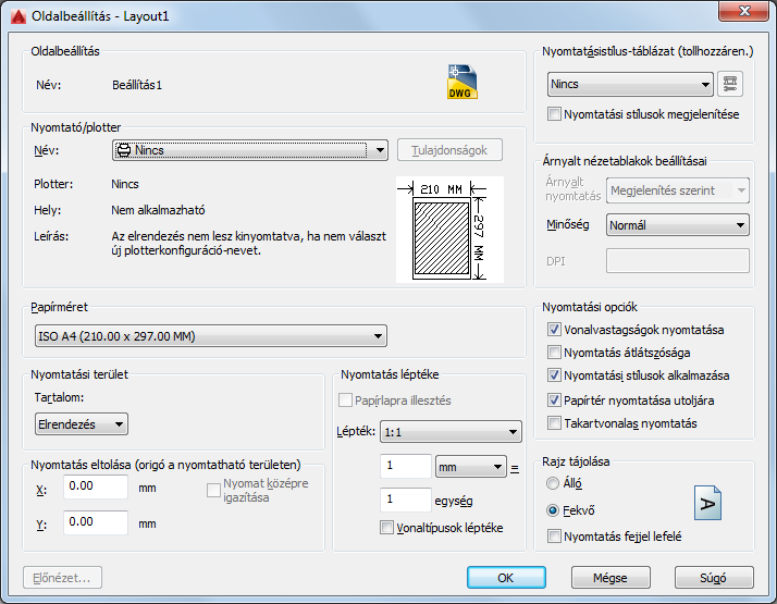

Oldalbeállítás párbeszédpanel
Az Oldalbeállítás párbeszédpanel a következő esetekben jelenik meg:
A megadott oldalbeállítások tárolva lesznek az elrendezéssel, és alkalmazhatók más elrendezésekre vagy importálhatók más rajzokba.
Opciók
A következő lehetőségek jelennek meg.
Oldalbeállítás
Név
Megjeleníti az aktuális oldalbeállítás nevét.
Ikon
Egy DWG ikont jelenít meg, ha az Oldalbeállítás párbeszédpanel egy elrendezésből lett megnyitva, illetve egy lapkészlet ikont jelenít meg, ha az Oldalbeállítás párbeszédpanelt a Lapkészletkezelőből nyitja meg.
Nyomtató/plotter
Egy konfigurált nyomtatási eszközt ad meg az elrendezések vagy lapok nyomtatása vagy közzététele esetére.
Név
Megjeleníti az elérhető PC3-fájlokat vagy rendszernyomtatókat, amelyekből választhat az aktuális elrendezés vagy lap nyomtatásához vagy közzétételéhez. Egy ikon jelenik meg a nyomtatóeszközök neve előtt, megkönnyítve a rendszernyomtatók és PC3-fájlok megkülönböztetését.
Tulajdonságok
Megjeleníti a Plotterkonfiguráció-szerkesztő (PC3-szerkesztő) ablakát, amelyben megtekintheti vagy módosíthatja az aktuális plotterkonfigurációt, portokat, valamint az eszköz- és hordozóbeállításokat.
Ha a Plotterkonfiguráció-szerkesztő használatával módosítja a PC3-fájlt, megjelenik a Nyomtatókonfigurációs fájl módosítása párbeszédpanel.
Plotter
Megjeleníti az aktuálisan kiválasztott oldalbeállításban megadott nyomtatási eszközt.
Hely
Megjeleníti az aktuálisan kiválasztott oldalbeállításban megadott kimeneti eszköz fizikai helyét.
Leírás
Megjeleníti az aktuálisan kiválasztott oldalbeállításban megadott kimeneti eszközt jellemző leíró szöveget. Ezt a szöveget a Plotterkonfiguráció-szerkesztőben is módosíthatja.
Részleges előnézet
Az effektív nyomtatási terület pontos ábrázolását jeleníti meg a papírméret és a nyomtatható terület szerint. Az eszköztipp megjeleníti a papírméretet és a nyomtatható területet.
Papírméret
Szabvány papírméreteket jelenít meg, amelyek a kiválasztott nyomtatási eszközön elérhetők.
Ha a kiválasztott nyomtató nem támogatja az elrendezés kiválasztott papírméretét, egy figyelmeztetés jelenik meg, és kiválaszthatja a nyomtató alapértelmezett papírméretét vagy egy egyéni papírméretet.
Az alapértelmezett papírméretet a PC3-fájlban állíthatja be, amikor létrehozza azt a Plotter hozzáadása varázslóval. A varázslóval kapcsolatos további információkért tekintse meg az Útmutató az illesztőprogramhoz és a perifériaegységekhez kézikönyv „Plotterek és nyomtatók rendszerbe állítása” című részét. Az Oldalbeállítás párbeszédpanelen kiválasztott papírméret az elrendezéssel lesz mentve, és felülírja a PC3-fájl beállításait.
Az oldal valós nyomtatható területét, amelyet a kiválasztott nyomtatási eszközök és papírméretek határoznak meg, egy szaggatott vonal jelzi az elrendezésben.
Raszterkép (például BMP vagy TIFF-fájl) nyomtatásakor a nyomat mérete képpontokban, és nem hüvelykben vagy milliméterben van megadva.
Nyomtatási terület
Megadja a rajz nyomtatni kívánt területét.
Elrendezés/Határok
Egy elrendezés nyomtatása során a program mindent a megadott papírméret nyomtatási területén belülre nyomtat, az elrendezés 0,0 pontjától számított kezdőponttal.
A Modell elrendezésből történő nyomtatás esetén a hálóhatárok által meghatározott teljes rajzterületet kinyomtatja a program. Ha az aktuális nézetablakban nem normál nézet az aktív nézet, az opció hatása ugyanaz, mint a Terjedelem opcióé.
Terjedelem
Az aktuális tér objektumokat tartalmazó részét nyomtatja ki. Az aktuális elrendezés minden geometriáját kinyomtatja. A rajz újragenerálható a rajzterjedelem nyomtatás előtt történő újraszámításához.
Megjelenítés
Az aktuális elrendezés aktuális nézetablakában látható nézetet nyomtatja ki.
Megtekintés
Olyan nézetet nyomtat, amelyet korábban a NÉZET paranccsal mentettek.
Ablak
A rajz bármely megadott részét kinyomtatja. Ha megadja a nyomtatandó terület két sarokpontját, az Ablak gomb elérhetővé válik.
Kattintson az Ablak gombra a nyomtatandó terület két sarokpontjának megadásához, és használja a mutatóeszközt, vagy adjon meg koordinátaértékeket.
Nyomat eltolása
A nyomtatási terület eltolását adja meg a nyomtatható terület bal alsó sarkához viszonyítva, a Nyomat eltolásának megadása a következőhöz képest opciónál megadott beállítástól függően (Beállítások párbeszédpanel, Nyomtatás és közzététel lap). Az Oldalbeállítás párbeszédpanel Nyomtatás eltolás területe a megadott nyomtatási eltolást jeleníti meg zárójelben.
Egy rajzlap nyomtatható területét a kiválasztott kimeneti eszköz határozza meg, és szaggatott vonal ábrázolja az elrendezésben. Amikor egy másik kimeneti eszközre vált, a nyomtatható terület megváltozhat.
A geometriát eltolhatja a papíron úgy, hogy egy pozitív vagy negatív értéket ad meg az X és Y eltolási mezőkben. A nyomtatási egységek hüvelykben vagy milliméterben jelennek meg a papíron.
Nyomat középre igazítása
Automatikusan kiszámítja a nyomat középre igazításához szükséges X és Y eltolási értékeket.
X
Megadja a nyomtatás origóját az X irányban a Nyomtatás eltolásának meghatározása opció beállításához viszonyítva.
Y
Megadja a nyomtatás origóját az Y irányban a Nyomtatás eltolásának meghatározása opció beállításához viszonyítva.
Nyomtatás léptéke Lépték
A rajzegységek nyomtatási egységekhez viszonyított relatív méretét adja meg.
Megjegyzés:
Ha az Elrendezés opció lett megadva a Nyomtatási területnél, az elrendezés a Lépték területen megadott beállítástól függetlenül 1:1 arányban lesz kinyomtatva.
Papírlapra illesztés
Úgy léptékezi a nyomtatást, hogy illeszkedjen a kiválasztott papírmérethez, és megjeleníti a felhasználói léptéktényezőt a Lépték, hüvelyk =, és egység mezőkben.
Léptékezés
Megadja a kimenet pontos méretarányát. Az Egyéni beállítás egyéni léptéket ad meg. Felhasználói léptéket úgy definiálhat, hogy meghatározza, egy hüvelyk (milliméter) hány rajzi egységnek feleljen meg.
Megjegyzés: A léptékek listáját a LÉPTÉKLISTASZERK parancs segítségével módosíthatja.
Hüvelyk =/mm =/képpont =
Megadja a hüvelykek, milliméterek vagy képpontok számát egyenértékben a megadott számú egységgel.
Hüvelyk/mm/képpont
Azt adja meg, hogy az értékek hüvelykben vagy mm-ben jelenjenek-e meg. Az alapérték meghatározása a papírméret alapján történik, és új papírméret kiválasztásakor megváltozik.
A képpont opció csak akkor érhető el, ha raszter kimenetet választott.
Egység
Megadja a megadott számú egységgel egyenértékű hüvelykek, milliméterek vagy képpontok számát.
Vonaltípusok léptékezése
Léptékezi a vonalvastagságokat a méretarány arányában. A vonalvastagság általában a nyomtatott objektumok vonalvastagságát adja meg, és a program a megadott vonalvastagságot használja a nyomtatás során a lépték beállítástól függetlenül.
Nyomtatási stílus táblázat (Tollhozzárendelések)
Megadja az elrendezéshez rendelt nyomtatási stílus táblázatot, módosítja azt, vagy újat hoz létre.
Név mező (címke nélkül)
Megjeleníti a nyomtatási stílus táblázatot, amely hozzá van rendelve az aktuális Modell laphoz vagy elrendezés laphoz, és felsorolja az aktuálisan elérhető nyomtatási stílus táblázatokat.
Ha az Új opciót választja, megjelenik a Nyomtatási stílus táblázat hozzáadása varázsló, amelynek segítségével létrehozhat egy új nyomtatási stílus táblázatot. A megjelenő varázsló típusa attól függ, hogy az aktuális rajz színfüggő vagy elnevezett nyomtatási stílus használatára van-e beállítva.
Szerkeszt
Megjeleníti a Nyomtatásistílustáblázat-szerkesztőt, amelyben megtekintheti vagy módosíthatja az aktuálisan hozzárendelt nyomtatásistílus-táblázat nyomtatási stílusait.
Stílusok megjelenítése
Vezérli, hogy az objektumokhoz rendelt nyomtatási stílusok megjelennek-e a képernyőn.
Árnyalt nézetablakok beállításai
Meghatározza, hogy az árnyalt vagy renderelt nézetablakok hogyan legyenek kinyomtatva, valamint azok felbontásának szintjét és dpi értékét.
Megjegyzés:
A renderelt nézetek árnyalt nézetablakos nyomtatása nem támogatott az AutoCAD LT programban.
Árnyalt nyomtatás
Meghatározza a nézetek nyomtatási módját. Ezen beállítás megadásához egy nézetablak számára egy elrendezés lapon jelölje ki a nézetablakot, majd az Eszközök menüben kattintson a Tulajdonságok menüpontra.
A Modell lapon az alábbi beállítások közül választhat:
  • Megjelenítés szerint: Úgy nyomtatja az objektumokat, ahogyan azok a képernyőn megjelennek.
  • Drótváz: Drótvázasan nyomtatja az objektumokat, függetlenül attól, hogyan jelennek meg a képernyőn.
  • Takartvonalas: Takart vonalak nélkül nyomtatja az objektumokat, függetlenül attól, hogyan jelennek meg a képernyőn.
A látványstílusok nyomtatásának beállításai a következők (az AutoCAD LT programban nem érhetők el):
  • 3D Takart: Az objektumokat 3D Takart látványstílus alkalmazásával nyomtatja ki, függetlenül az objektumok kijelzőn történő megjelenítésétől.
  • 3D drótváz: Az objektumokat 3D drótváz látványstílus alkalmazásával nyomtatja ki, függetlenül az objektumok kijelzőn történő megjelenítésétől.
  • Koncepcionális: Az objektumokat Koncepcionális látványstílus alkalmazásával nyomtatja ki, függetlenül az objektumok kijelzőn történő megjelenítésétől.
  • Valósághű: Az objektumokat Valósághű látványstílus alkalmazásával nyomtatja ki, függetlenül az objektumok kijelzőn történő megjelenítésétől.
  • Renderelt: A renderelésnek megfelelően nyomtatja az objektumokat, függetlenül attól, hogyan jelennek meg a képernyőn.
Minőség
Meghatározza az árnyalt vagy renderelt nézetablakok nyomtatási felbontását.
A következő lehetőségek közül választhat:
  • Vázlat: Beállítja, hogy a renderelt és árnyalt modelltérbeli nézeteket drótvázasan nyomtassa a szoftver.
  • Előnézet: Beállítja, hogy a renderelt és árnyalt modelltérbeli nézeteket az eszköz aktuális felbontásának negyedével nyomtassa a szoftver, maximum 150 dpi felbontással.
  • Normál: Beállítja, hogy a renderelt és árnyalt modelltérbeli nézeteket az eszköz aktuális felbontásának felével nyomtassa a szoftver, maximum 300 dpi felbontással.
  • Prezentáció: Beállítja, hogy a renderelt és árnyalt modelltérbeli nézeteket az eszköz aktuális felbontásával nyomtassa a szoftver, maximum 600 dpi felbontással.
  • Legjobb: Beállítja, hogy a renderelt és árnyalt modelltérbeli nézeteket az eszköz aktuális felbontásával nyomtassa a szoftver, felbontáskorlát nélkül.
  • Egyéni: Beállítja, hogy a renderelt és árnyalt modelltérbeli nézeteket a DPI mezőben megadott felbontásban nyomtassa a szoftver, amely legfeljebb az eszköz aktuális felbontása lehet.
DPI
Meghatározza az árnyalt vagy renderelt nézetek pont/hüvelyk (dpi) értékét, amely nem lehet nagyobb az aktuális nyomtatási eszköz maximális felbontásánál.
Nyomtatási opciók
A vonalvastagság, átlátszóság, nyomtatási stílus, árnyalt nyomatok és az objektumok nyomtatási sorrendjének beállításait határozza meg.
Vonalvastagságok nyomtatása
Meghatározza, hogy ki lettek-e jelölve vonalsúlyok az objektumokhoz, és a fóliák nyomtatottak-e.
Nyomtatás átlátszósága
Azt adja meg, hogy ki kell-e nyomtatni az objektumátlátszóságot. Ez az opció csak átlátszó objektumot tartalmazó rajz nyomtatásakor használandó.
Figyelem: Teljesítményi megfontolásokból alapértelmezés szerint ki van kapcsolva az átlátszóság nyomtatása. Átlátszó objektumok nyomtatásához jelölje be a Nyomtatás átlátszósága négyzetet. Ez a beállítás felülírható a PLOTTRANSPARENCYOVERRIDE rendszerváltozóval. Alapértelmezés szerint a rendszerváltozó tiszteletben tartja az Oldalbeállítás és a Nyomtatás párbeszédpanel beállításait.
Nyomtatási stílusok alkalmazása
Azt adja meg, hogy nyomtatáskor a program alkalmazza-e a nyomtatási stílusokat az objektumokra és a fóliákra.
Papírtér nyomtatása utoljára
Elsőként a modelltér geometriáját nyomtatja ki. A papírtér geometriájának nyomtatása rendszerint megelőzi a modelltér nyomtatását.
A papírtér objektumainak elrejtése
Meghatározza, hogy a TAKAR művelet érvényes legyen-e a papírtér nézetablakokban található objektumokra. Ez az opció csak elrendezés lapról érhető el. Ez a beállítás befolyásolja a nyomtatási előnézetet, az elrendezés megjelenítését azonban nem.
Rajz tájolása
Megadja a rajz irányát a papíron olyan nyomtatókhoz, amelyek támogatják az álló és fekvő üzemmódot is.
Álló
A rajzon úgy helyezi el a nyomatot, hogy annak rövidebb éle a lap felső éléhez illeszkedik.
Fekvő
A rajzon úgy helyezi el a nyomatot, hogy annak hosszabb éle a lap felső éléhez illeszkedik.
Nyomtatás fejjel lefelé
Lehetővé teszi a fejjel lefelé történő nyomtatást a papírra.
Ikon
Meghatározza a kiválasztott papír média tájolását, és megjeleníti a rajz tájolását egy a papíron elhelyezett betűvel.
Megjegyzés: A nyomtatások tájolása a PLOTROTMODE rendszerváltozótól is függ.
Előnézet
A NYOMTKÉP parancs végrehajtásával úgy jeleníti meg a rajzot, ahogy az a papíron látható lesz nyomtatáskor.
