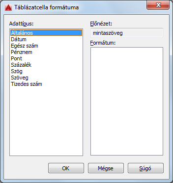

Táblázatcella formátuma párbeszédpanel
Az itt található opciók a kiválasztott adattípus és -formátum függvényében változnak.
Opciók
A következő lehetőségek jelennek meg.
Adattípus
Az adattípusok listáját jeleníti meg (Szög, Dátum, Tizedes szám stb.), amelyekkel megformázhatja a táblázatsorokat.
Előnézet
A formátum listában kiválasztott opció előnézetét jeleníti meg.
Formátum
A kiválasztott adattípus alapján az érvényes formátumtípusok listáját jeleníti meg. Ha például a Szöget választotta adattípusként, akkor ilyen opciók jelennek meg: Tizedes fok, Újfok, Radián stb.
Pontosság
Kizárólag a Szög, a Tizedes szám és a Pont adattípus esetén beállítja a használható formátumok pontosságát. Ha például a Szöget választja ki adattípusként és a Radiánt formátumtípusként, akkor többek között a következő lehetőségeket közül választhat: Aktuális pontosság, 0.0r, 0.00r, 0.000r stb.
Listaelválasztó
Kizárólag Pont adattípus esetén megjeleníti az opciók listáját (vessző, pontosvessző, kettőspont) amelyet a lista elemeinek elválasztására használhat.
Szimbólum
Kizárólag Pénznem adattípus esetén megjeleníti a használható pénznem-szimbólumokat.
Szimbólum hozzáfűzése
Pénznem adattípus esetén a pénznemszimbólum a szám mögé kerül. Százalék adattípus esetén a százalékjel a szám mögé kerül.
Negatív számok
Kizárólag Pénznem adattípus esetén felsorolja a negatív számok megjelenítési lehetőségeit.
X, Y és Z koordináta
Kizárólag Pont adattípus esetén szűri az X, Y és Z koordinátákat.
További formátum
Kizárólag a Szög, a Tizedes szám, a Pont és az Egész szám adattípusok esetén megnyitja a További formátumok párbeszédpanelt, ahol további formázási lehetőségeket állíthat be a táblázat celláira.
Példák
Kizárólag a Dátum adattípus esetén megjeleníti a dátumkijelzési lehetőségek listáját a Formátum mezőben kiválasztott dátumopcióhoz. Minta megtekintéséhez kattintson egy dátumra a Formátum mezőben.
