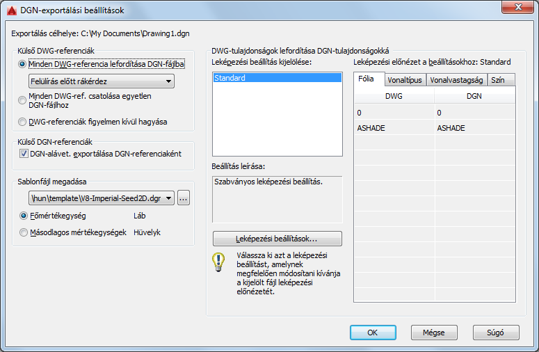

DGN-exportálási beállítások párbeszédpanel
Az objektumok feldolgozásának módját szabályozza DGN-fájlba történő exportálásukkor.

Külső DWG-referenciák
Az xrefek feldolgozásának módját szabályozza.
Összes DWG-referencia lefordítása DGN-fájlokba
Minden hivatkozott DWG-fájl, beleértve a beágyazott DWG-referenciákat is, DGN-fájllá alakul. Az eredményül kapott DGN-fájlok fáljneve megegyezik a DWG-fájlok nevével, de kiterjesztésük .dgn.
A következő opciók segítségével megadhatja, hogy felülírja-e a DGN-referenciafájlokat
  • Felülírás előtt rákérdez
  • Felülírás rákérdezés nélkül
  • Ne legyen felülírás
Minden DWG-ref. csatolása egyetlen DGN-fájlhoz
A szülő DWG-fájl és az összes hivatkozott DWG-fájl mind egyetlen DGN-fájllá alakul. A hivatkozott DWG-fájlok az elsődleges DGN-fájlbeli cellákká konvertálódnak.
DWG-referenciák figyelmen kívül hagyása
A hivatkozott DWG-fájlok nem kerülnek bele az eredményül kapott DGN-fájlba.
Külső DGN-referenciák
Azt szabályozza, hogy a DWG-fájlbeli DGN-alávetítésekből az exportálás során az eredményül kapott DGN-fájlban DGN-referenciák keletkezzenek-e.
DGN-alávet. exportálása DGN-referenciaként
Ha be van jelölve, akkor a program az alap rajzzal együtt minden DGN-alávetítést DGN-referenciaként exportál. Ha nincs bejelölve, a DGN-alávetítések nem lesznek exportálva.

Sablonfájl megadása
Egy DGN-fájl sablonfájlja hasonlít a rajzsablonfájlokhoz (DWT), amelyek alapértelmezett beállításokat és attribútumokat, például a munkaegységeket tartalmaznak. A DWG-DGN lefordítás szempontjából alapvető jelentőségű a megfelelő DGN-sablonfájl (angolszász, metrikus, egyéni) és a konverziós mértékegység kiválasztása. A sablonfájl továbbá olyan beállításokat is tartalmaz, amelyek nincsenek benne a DWG-fájlban, de így mégis belekerülnek az exportált DGN-fájlba.
Ezek közé a beállítások közé tartoznak a munkaegységek és a felbontás, továbbá az is, hogy a fájl két- vagy háromdimenziós-e.
Konverziós egységek
Válassza ki a fordításhoz a megfelelő konverziós egységeket. A DGN-sablonfájl fő mértékegységnek és másodlagos mértékegységeknek nevezett munkaegységeket (angolszász vagy metrikus) tartalmaz. Egy DWG-mértékegység vagy egy fő mértékegységgé, vagy egy másodlagos mértékegységgé alakul.
Fő mértékegységek
Azt adja meg, hogy egy DWG rajzegység a megadott DGN-sablonfájl egy fő mértékegységbe fordul át.
Másodlagos mértékegységek
Azt adja meg, hogy egy DWG rajzegység a megadott DGN-sablonfájl egy másodlagos mértékegységbe fordul át.
Megjegyzés: A kijelölt DGN-sablonfájlbeli fő és másodlagos mértékegységek listája a gombok mellett olvasható.
Fájlnév lenyíló lista
Adja meg a DGN-sablonfájl nevét. Telepítéskor telepíthető néhány sablonfájl.
Tallózás gomb
Megjelenik a Válasszon sablonfájlt párbeszédpanel (egy szokásos fájlkiválasztó párbeszédpanel), ahol kiválaszthatja a DGN-sablonfájlt.

DWG-tulajdonságok lefordítása DGN-tulajdonságokká
Az aktuális DGN-exportnál használt leképezési beállítást választja ki és kezeli.
Leképezési beállítás kijelölése
Megjeleníti a definiált leképezési beállításokat.
Az alapértelmezett leképezési beállítás a Standard, amely adatokat emel ki az éppen exportált rajzból, és a leképezési előnézetben látható módon automatikusan leképezi a DGN-fóliákat, a -vonalvastagságokat és a -színeket.
Beállítás leírása
Megjeleníti a kiválasztott leképezési beállítás leírását.
Leképezési beállítások
Megnyitja a DGN-leképezési beállítások párbeszédpanelt, ahol létrehozhatók új leképezési beállítások, továbbá átnevezhetők, módosíthatók és törölhetők meglévő leképezési beállítások (DGNLEKÉPEZÉS).
Leképezési előnézet a beállításokhoz
Mind a DWG oszlopbeli exportált DWG-fájl, mind pedig a DGN oszlopban kijelölt leképezési beállítás összes tulajdonságát felsorolja.
Megjegyzés: A referenciák tulajdonságai nem jelennek meg az előnézetben, de minden, a leképezési előnézetben előforduló referenciákra vonatkozó tulajdonság alkalmazásra kerül a referenciákra is.
