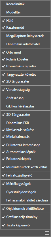

Az állapotsor gyors hozzáférést biztosít az olyan eszközökhöz, amelyek hatással vannak a rajzolási környezetre.
| Állapotsor gomb | Név | Leírás |
| Keres | Koordináták | Megjeleníti a mutató pozíciójának koordinátáit. |
| Keres | Modelltér | Azt jelöli, hogy jelenleg egy modelltérben dolgozik. Kattintson erre a gombra a modelltérben, hogy megjelenítse a legutóbb elért elrendezést. Kattintson erre a gombra az elrendezésben, hogy egy elrendezés nézetablakban átváltson a modelltérről a papírtérre. |
| Keres | Papírtér | Azt jelöli, hogy jelenleg egy elrendezésben dolgozik. Kattintson erre a gombra, hogy az elrendezés nézetablakban átváltson papírtérből modelltérbe. |
| Keres | Háló | Megjelenít egy hálót a rajzterületen. |
| Keres | Raszter mód | Bekapcsolja a háló típusú rasztert. Amikor a hálóraszterek vannak be kapcsolva, a mutató mozgatása során a mutató a megadott hálóintervallumokra illeszkedik. Amikor a poláris raszterek vannak be kapcsolva, a mutató a megadott távolságokra illeszkedik a megadott poláris illesztési útvonalak mentén. |
| Keres | Megállapított kényszerek | Automatikusan alkalmazza a geometriai kényszereket a geometriák létrehozásakor vagy szerkesztésekor. |
| Keres | Dinamikus bemenet | Megjelenít egy eszköztippet a mutatóhoz közel, amelynek segítségével beállításokat adhat meg a távolságokra és szögekre vonatkozó parancsokhoz és értékekhez. |
| Keres | Orthomode | A vízszintes vagy a függőleges irányra korlátozza az egérmutató mozgását. |
| Keres | Poláris követés | A megadott poláris szögek mentén követi a mutatót. |
| Keres | Izometrikus rajzolás | Izometrikus rajzolási környezetet szimulál az objektumok izometrikus tengelyek mentén való illesztése által, ahol az egyes tengelyek közötti szög 120°. |
| Keres | Tárgyraszter-követés | Nyomon követi a mutatót a tárgyraszterpontból kiinduló függőleges és vízszintes illesztési útvonalak mentén. |
| Keres | 2D tárgyraszter | A mutató mozgatása során a legközelebbi 2D hivatkozási ponthoz illeszti a mutatót. Ezek lehetnek például végpontok, körök középpontjai, felezőpontok stb. |
| Keres | Vonalvastagság | Megjeleníti a vonalvastagságokat a rajzon. A modelltér arányos képpontszélességgel jeleníti meg a vonalvastagságokat. Az elrendezések valós világbeli mértékegységekkel jelenítik meg a vonalvastagságokat. |
| Keres | Átlátszóság | Az összes olyan objektum átlátszóságát bekapcsolja, amelynek az átlátszóság tulajdonsága nullától eltérő értékre van állítva. Ha ez a gomb ki van kapcsolva, minden objektum átlátszatlan. |
| Keres | Ciklikus kiválasztás | Bekapcsolja a ciklikus kiválasztás szolgáltatást, amely segít egy objektum kiválasztásában, ha az objektumok átfedésben vannak egymással. |
| Keres | 3D tárgyraszter Megjegyzés: Az AutoCAD LT programban nem érhető el.
A mutató mozgatása során a legközelebbi 3D hivatkozási ponthoz illeszti a mutatót. Ilyenek például a csúcsok, az élek felezőpontjai, a laphoz legközelebb eső pontok stb. |
| Keres | Dinamikus FKR Megjegyzés: Az AutoCAD LT programban nem érhető el.
Átmenetileg egy 3D szilárdtest sík lapjára igazítja az FKR XY síkját. |
| Keres | Kiválasztás szűrése Megjegyzés: Az AutoCAD LT programban nem érhető el.
Megadja, hogy mely objektumok legyenek kiemelve, ha föléjük viszi a mutatót. |
| Keres | Minialkalmazás Megjegyzés: Az AutoCAD LT programban nem érhető el.
Megjeleníti a 3D minialkalmazásokat, amelyek egyszerűbbé teszik az objektumok 3D tengely vagy sík mentén történő halmazának áthelyezését, elforgatását, illetve léptékezését. |
| Keres | Nézetablak teljes méretűvé tétele | Szerkesztéshez egész képernyősre bontja ki az aktuális elrendezés nézetablakot. |
| Keres | Nézetablak teljes méretűvé tétele Megjegyzés: Ez a gomb az állapotsor
elemét helyettesíti, ha a nézetablak teljes méretűre van állítva. |
Alaphelyzetbe állítja a teljes méretűre állított elrendezés-nézetablakokat. |
| Keres | Feliratozás láthatósága | A feliratozáslépték használatával jeleníti meg a feliratozási objektumokat. Ha ki van kapcsolva, a feliratozási objektumok az aktuális lépték szerint jelennek meg. |
| Keres | Automatikus lépték | Automatikusan hozzáadja a feliratozásléptékeket az összes feliratozási objektumhoz, ha a feliratozáslépték módosul. |
| Keres | Feliratozáslépték | Beállítja a feliratozási objektumok aktuális feliratozásléptékét a modelltérben. |
| Keres | Nézetablak zárolása | Zárolja egy elrendezési nézetablak megjelenítését. Ha úgy végez nagyítást, hogy zárolta egy elrendezési nézetablak megjelenítését, a nagyítás eredményét a rendszer a teljes elrendezésre alkalmazza, így az elrendezési nézetablakban a nézetablak léptéke változatlan marad. |
| Keres | Nézetablak léptéke | Megjeleníti a kijelölt nézetablak léptékét. Ez csak akkor látható, ha ki van jelölve egy nézetablak |
| Keres | Nézetablak léptékének szinkronizálása | Azt jelzi, ha a nézetablak léptéke és a feliratozáslépték egyenlő. Ez csak akkor látható, ha ki van jelölve egy nézetablak |
| Keres | Nézetablak léptékének szinkronizálása Megjegyzés: Ez az ikon az állapotsor
elemét helyettesíti, ha a nézetablak léptéke és a feliratozáslépték egyenlő. |
Azt jelzi, ha a nézetablak léptéke és a feliratozáslépték eltérő. Ez csak akkor látható, ha ki van jelölve egy nézetablak |
| Keres | Munkaterületek közötti váltás | A kiválasztottra módosítja az aktuális munkaterületet. |
| Keres | Feliratozásfigyelő | Bekapcsolja a feliratozásfigyelőt. Ha a feliratozásfigyelő be van kapcsolva, a rendszer megjelenít egy jelet az összes nem asszociatív felirathoz. |
| Keres | Mértékegységek | A rajzi egységek beállítása az aktuális rajz esetében. |
| Keres | Gyorstulajdonságok | Megjeleníti a Gyorstulajdonságok ablakot az objektumok kiválasztásakor. |
| Keres | Felhasználói felület zárolása | Rögzíti az eszköztárak és a rögzíthető ablakok (például a DesignCenter és a Tulajdonságok ablak) pozícióját és méretét. |
| Keres | Grafikus teljesítmény | Engedélyezi a hardveres gyorsítást a telepített grafikus kártya GPU egységének használatához a számítógép processzora helyett. |
| Keres | Tiszta képernyő | Teljes méretűre állítja a rajzterületet a parancsablak kivételével a szalag, az eszköztárak és a rögzíthető ablakok eltávolításával. |
| Keres | Tiszta képernyő Megjegyzés: Ez a gomb az állapotsor
elemét helyettesíti, ha a rajzterület teljes méretűre van állítva. |
Visszaállítja a szalagot, az eszköztárakat és a rögzíthető ablakokat. |
| Keres | Objektumok elkülönítése | Elrejti a rajzterületen kijelölt objektumokat, vagy megjeleníti a korábban elrejtett objektumokat. |
| Keres | Testreszabás | Megadja, hogy mely parancsgombok jelenjenek meg az állapotsoron. |
