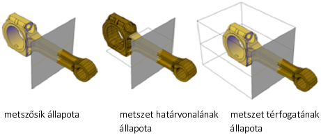

Metszet objektum állapotai
A metszet objektumoknak a következő megjelenítési állapotaik vannak:
- Metszősík. A metszetvonal és átlátszó metszősíkjelölő látható. A vágósík kiterjedése minden irányban végtelen.
- Metszet határvonala. Téglalap jeleníti meg a vágósík XY kiterjedését. A vágósík a Z tengely mentén végtelen kiterjedésű.
- Metszet térfogata. Téglatest jeleníti meg a vágósík kiterjedését minden irányban.
- Metszet szelvénye. Egy 2D doboz mutatja a mélységet a metszősík iránya mentén.
A metszet objektum kiválasztásakor megjelenő menü fogóra történő kattintással és a helyi menüből való kiválasztással is válthat az objektum állapotai között.
