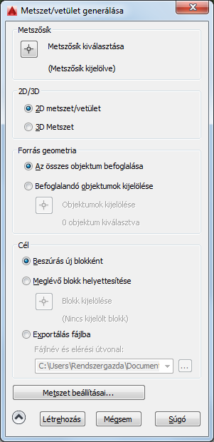

Metszet/vetület generálása párbeszédpanel
Blokként menti a 2D és 3D metszeteket.
A mentett és újra felhasználandó keresztmetszetek megjelenítési beállításait adja meg.
Opciók
A következő lehetőségek jelennek meg.
Metszősík
Metszősík kiválasztása
Bezárja a párbeszédpanelt, így kiválaszthatja a módosítandó vagy blokként mentendő metszősíkot.
2D/3D
2D Metszet/Szint
2D keresztmetszetet ábrázoló blokkot hoz létre és ment vagy illeszt be.
3D Metszet
Eltávolított 3D blokkot hoz létre és ment vagy illeszt be.
Speciális beállítások megjelenítése/elrejtése
A Forrásgeomertria, a Cél és a Metszetbeállítások opciók megjelenítését szabályozza.
Forrásgeometria
Minden objektum befoglalása
A rajz összes 3D objektumát (3D szilárdtestek, lapok és lemezek) belefoglalja, a külső hivatkozásokban és a blokkokban lévőkkel együtt.
Befoglalandó objektumok kiválasztása
Azt adja meg, hogy kézzel választja ki a rajzból azokat a 3D objektumokat (3D szilárdtestek, felületek, hálók és lemezek), amelyekből létrejön a metszet.
Objektumok kijelölése
Bezárja a Blokk definiálása párbeszédpanelt a blokk objektumainak kijelöléséhez. Amikor befejezi az objektumok kiválasztását, akkor nyomja le az ENTER billentyűt a Metszet/Kihúzás létrehozása párbeszédpanel megjelenítéséhez.
Kiválasztott objektumok
A kiválasztott objektumok számát mutatja.
Cél
Beillesztés új blokként
A létrehozott metszetet egy blokként illeszti be az aktuális rajzba.
Meglévő blokk helyettesítése
A rajz egy meglévő blokkját felcseréli egy újonnan létrehozott metszetre.
Blokk kiválasztása
Ideiglenesen bezárja a párbeszédpanelt, amíg Ön kijelöli a helyettesítendő blokkot a rajzban. Amikor befejezte a blok kiválasztását, akkor nyomja le az ENTER billentyűt a Metszet/Kihúzás létrehozása párbeszédpanel megjelenítéséhez.
Exportálás fájlba
A metszetet egy külső fájlba menti.
Fájlnév és elérési út
Megadja a fájlnevet és elérési útvonalat, ahova a metszet mentése történik.
Metszet beállítások
Megjeleníti a Metszet beállításai párbeszédpanelt.
Létrehozás
Létrehozza a metszetet.
