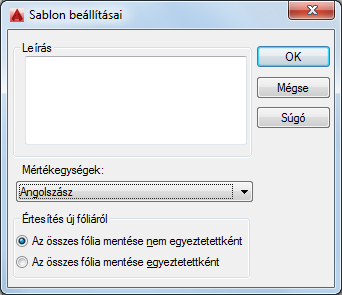

Sablon beállításai párbeszédpanel
Miután fájltípusként a *.dwt lehetőséget választotta, beírta a sablonfájl nevét, és a Mentés gombra kattintott, automatikusan megjelenik a Sablon beállításai párbeszédpanel.
Opciók
A következő lehetőségek jelennek meg.
Leírás
Meghatároz egy leírást a rajzsablonhoz. Ez a leírás akkor jelenik meg, ha kiválasztja a sablont az Indítás vagy az Új rajz létrehozása párbeszédpanelen.
Mértékegységek
Meghatározza, hogy a sablon angolszász vagy metrikus mértékegységeket használjon.
Értesítés új fóliáról
Az összes fólia mentése nem egyeztetettként
Menti a sablonfájlt úgy, hogy a fóliáit nem egyeztetett állapotúnak állítja be, így nem jön létre alapfólia.
További információ a nem egyeztetett fóliákról: Új fóliák egyeztetése.
Az összes fólia mentése egyeztetettként
Menti a sablonfájlt, benne az egyeztetettre beállított fóliákkal, így fóliabázis keletkezik.
